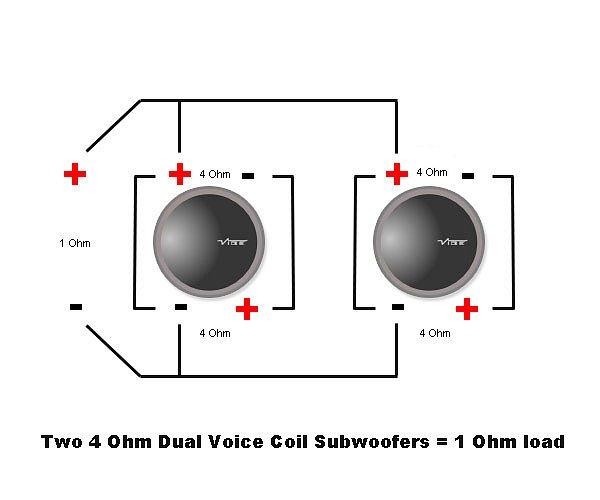

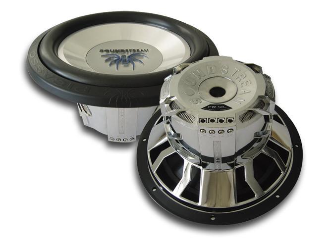

Привет всем!!! Нужна помощ!!! Кароче думаю взять два буфера Soundstream PW-12L и не магу решить либо на каждый буфер моноблок кинуть на 2 Ом или лучше подключить их между сабой и на один моноблок кинуть на нагрузку 1Ом

что 1 Ом что 2 Ом будет давка и все...если нужна давка,тогда 1 моник на 1 Ом

ещё вопрос заранее спс если у одного RMS-350 то мне если по етой схеме нада искать моноблок от 600-800ват ???

Да верно.
