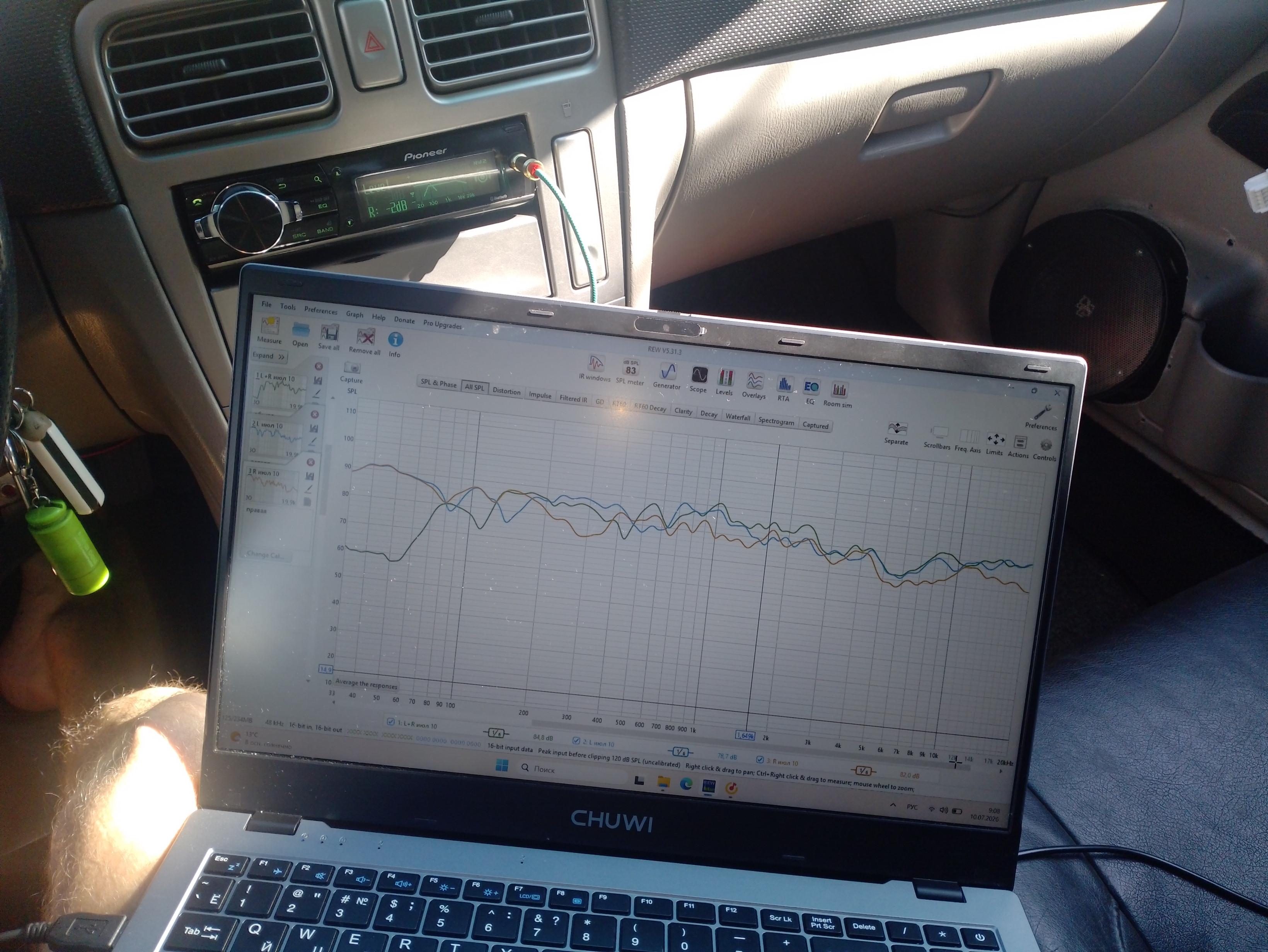

Ну у меня слух не на столько хорош.) нет, большие провалы и Горбы я слышу, но на стыке полос не улавливаю. Я немного научился замерять АЧХ с помощью микрофона. Есть смысл показать снятую АЧХ системы, может какие-то рекомендации подскажете?

График АЧХ
Зелёная линия- правая и левая сторона, но почему-то сабвуфер не поёт во время замера.
Оранжевая линия - правая сторона, синяя - соответственно левая.

Я лично этой программой не пользовался, поэтому не подскажу, но как будто бы мидбаса маловато, но это чисто если сравнивать как я у себя настраивал и мерял в другой программе и со смартфона. Главное чтоб вам самому нравилось и задержки свести, они дают хороший эффект, если точно выставить. Замер делали с жестко закрепленным микрофоном или поворачивали его сидя на водительском? Я бы использовал оба метода, особенно второй, тк замер в конкретной точке мне кажется не столь точен будет как если поворачивать слегка мик по небольшому кругу, чтоб минимизировать переотражения.

Да собственно мне нравится, единственное как говорил ранее будто бы воздуха не хватает теперь. Замер делал и неподвижно, и крутил, в общем по разному, это уже усреднённый график. Сцену я выставил, как я полагаю, причем перебрав несколько усилителей, и даже достаточно дорогих и знаменитых, и я очень удивился когда кинул алпайновские усилы, сцену выставил практически сразу, и она стала чуть шире боковых стоек, четко на торпедо и по линии нижней кромки лобовог ( прогонял тестовыми записями) Я собстно поэтому и зарегался здесь, вроде все по науке, и вроде бы правильно, но вот кажется будто бы чего то не хватает) может это уже придирки с моей стороны)
