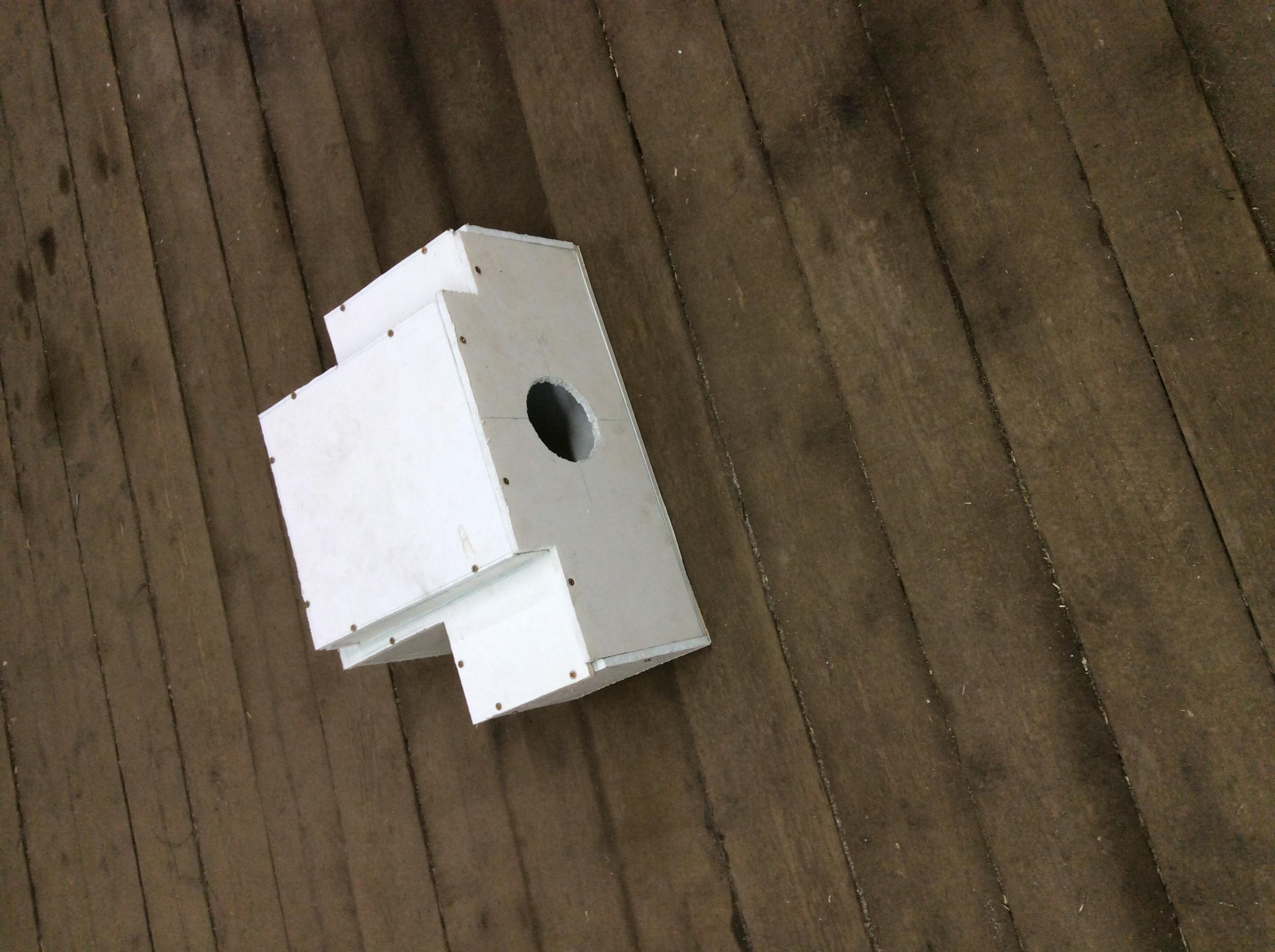

Какие миды лучше взять в ЗЯ на 14-15 литров? Или в комплекте 3-х компонентки. Макет ЗЯ уже сделал, осталось только найти кто воплотит его в 16мм фанере.
