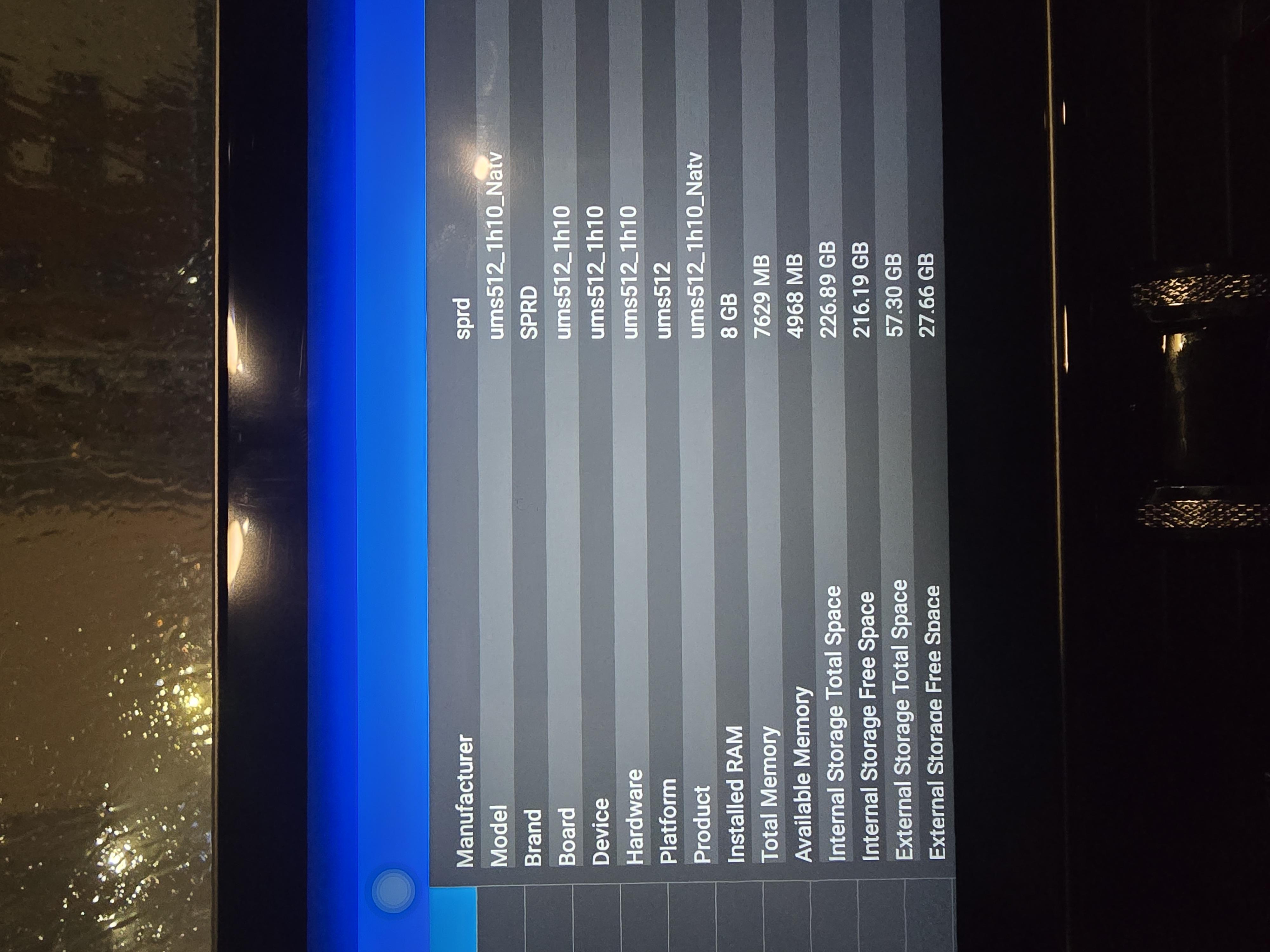

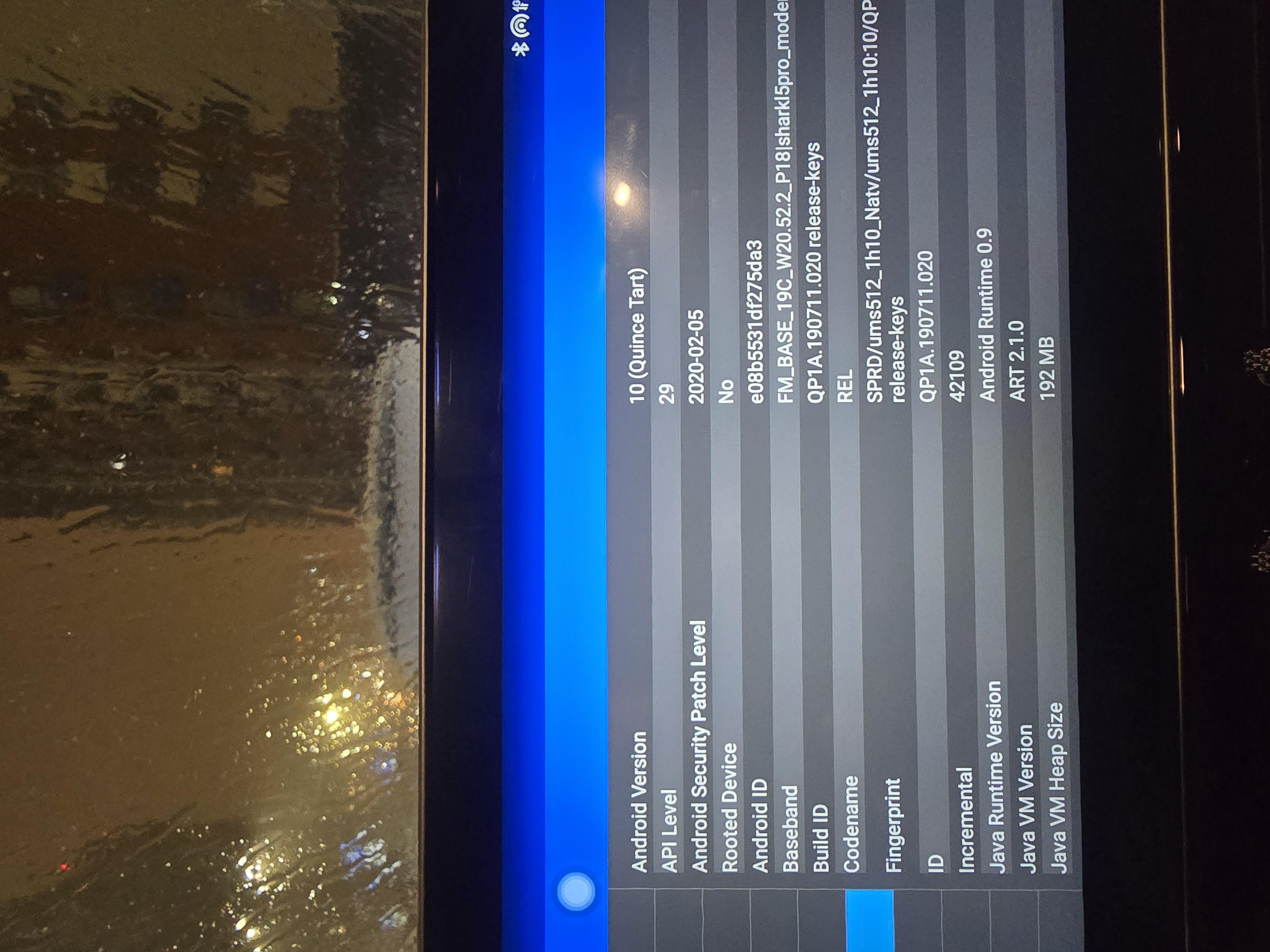

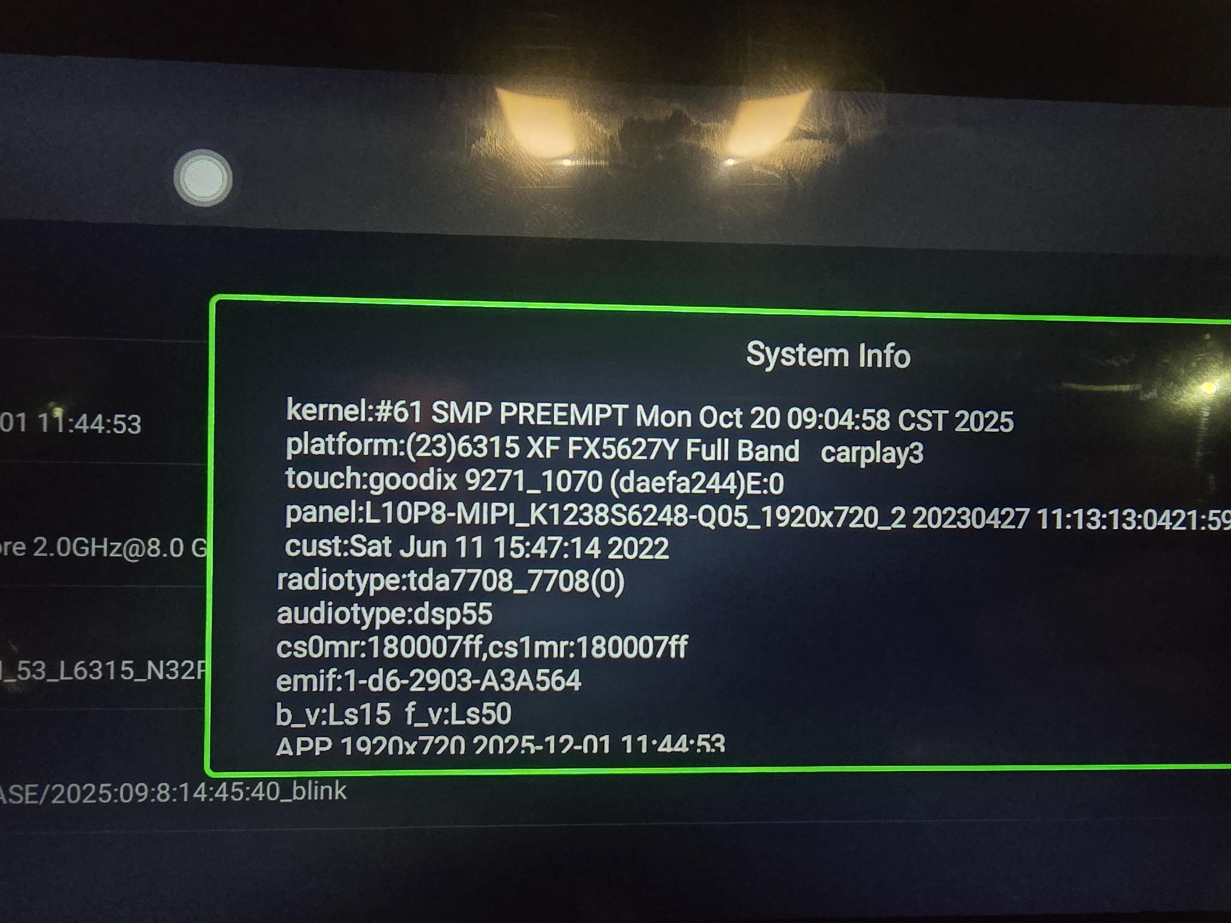

Да-2. Вместо верхнего дисплея, так как у меня их два, установил андроид магнитолу. Авто Infiniti QX50 2021 год. из штатной фишки, проводки, выходят 8 проводов которые идут к штатному усилителю и от него уже к сабу и к динамикам .

AlexAK
понял, и какой смысл установки данного недодевайса в премиум авто? Чего в итоге хотите?
Замерьте сколько вольт на тех проводках которые приходят в усилок со штатной бошки во время того как музыка играет.....найдите какие нибудь парные и замерьте... если больше 10 вольт, например 20+ то ваше штатное ГУ подключено к усилителю по высокому уровню, значит и ваш андроид можно подключить по высокому напрямую к усилителю
