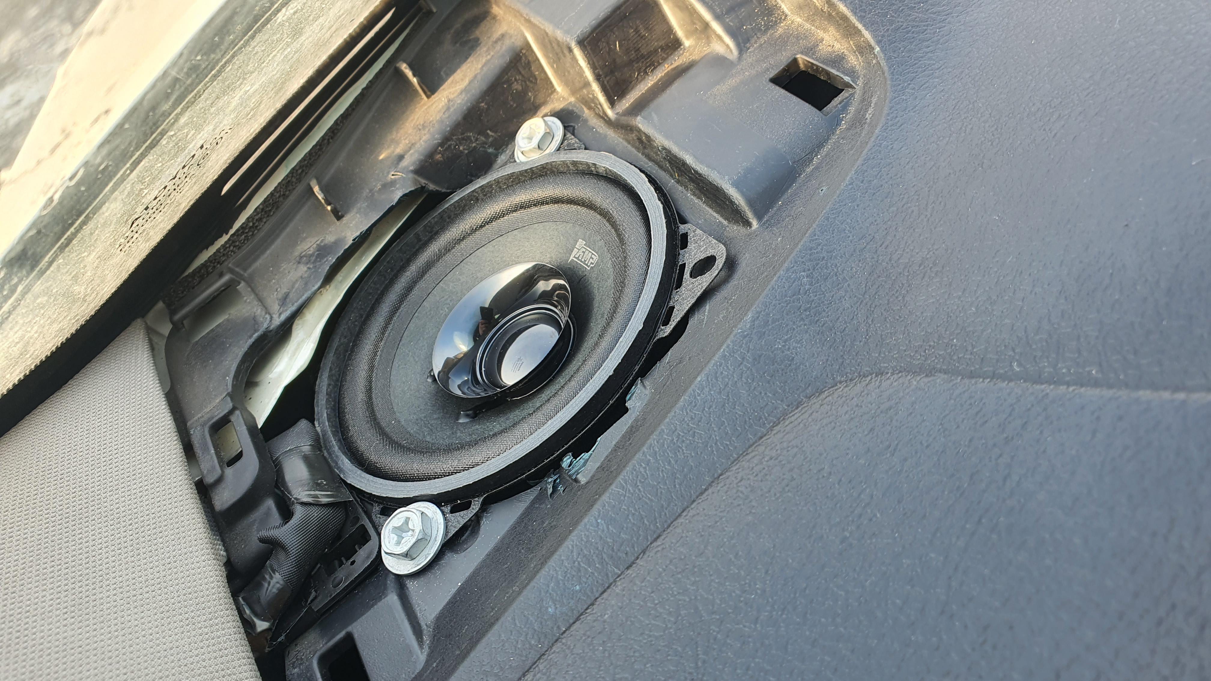

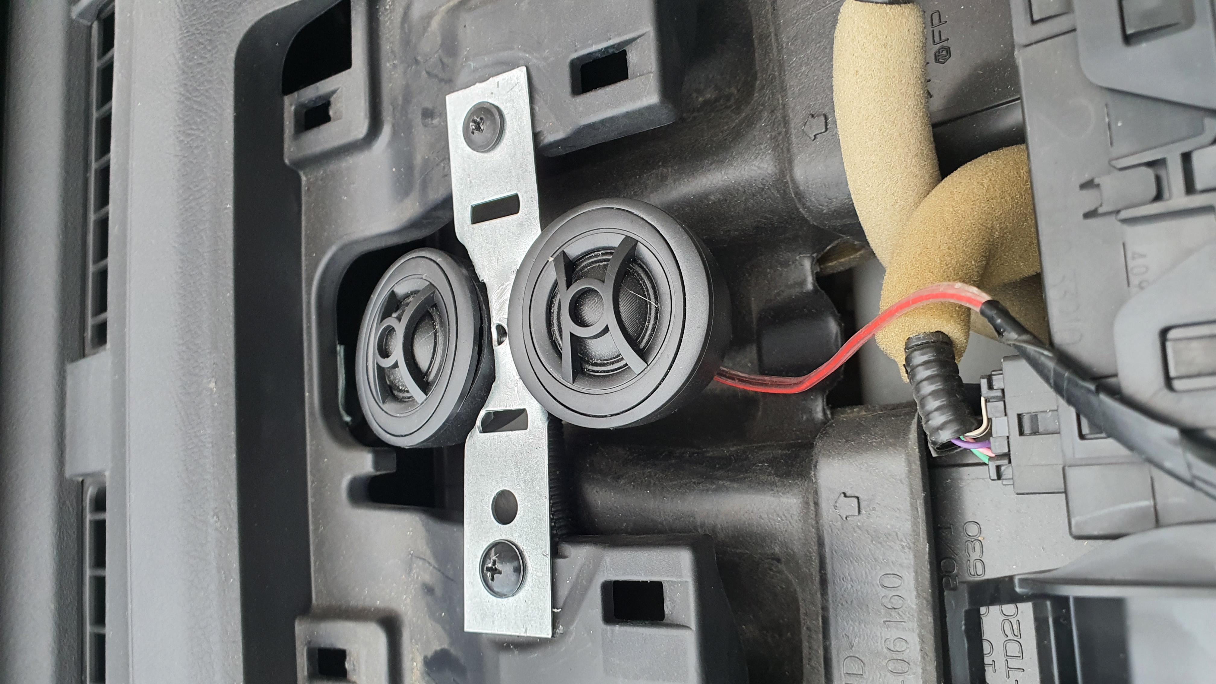

Прошу прощения если вас задел. Я новичёк в этом деле. У меня камри 2015 года с отвратительной акустикой. Понемногу пытаюсь разобраться в этом деле. Уже звук устраивает, но в панели вместо штатных твиттеров, которые питаются от головного, закклинили и не шевелятся. Как разобрался, они 3 омного сопротивления, в отличии от остальных компонентов. При установке они хрипели на большой громкости. Разобрался, что низов им много. Со штатных твиттеров перепаял конденсаторы и они стали сносно петь, но не долгр. Вот у меня вопрос. Это из-за несоответствия сопротивления. Лиьо подозреваю, что эти штатные конденсаторы резали не только низкие частоты, но и средник. Среднечастотный динамиу работал на вехних и диффузор совсем не ходил. Преобрёл кондеесаторы на 4,7 мф и хочу купить такие же динаммки. Если не сложно, выскажите своё мнение.

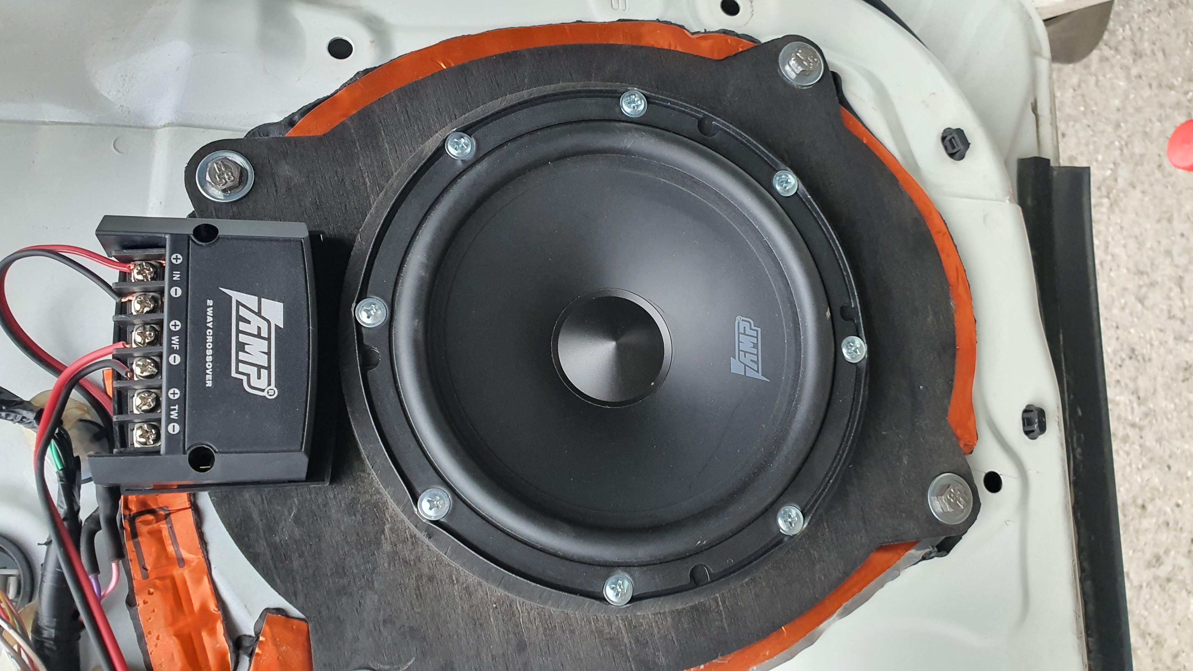

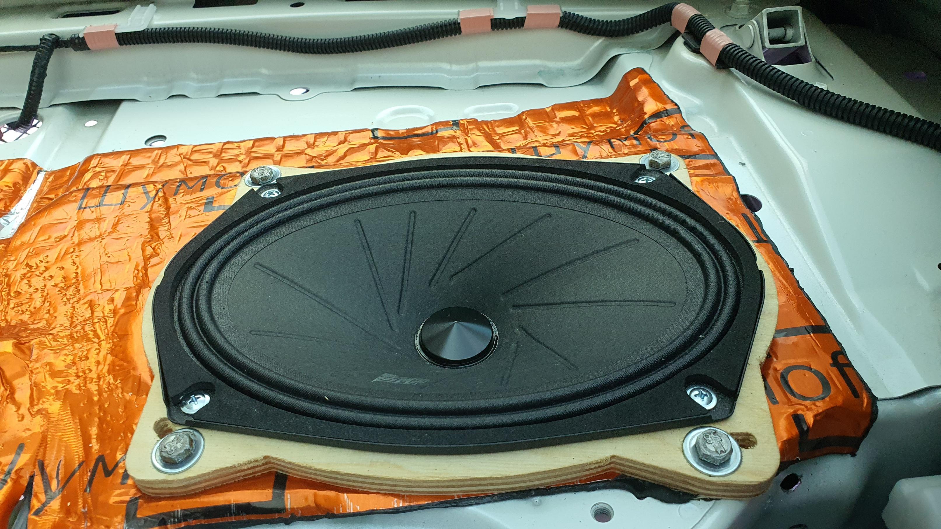

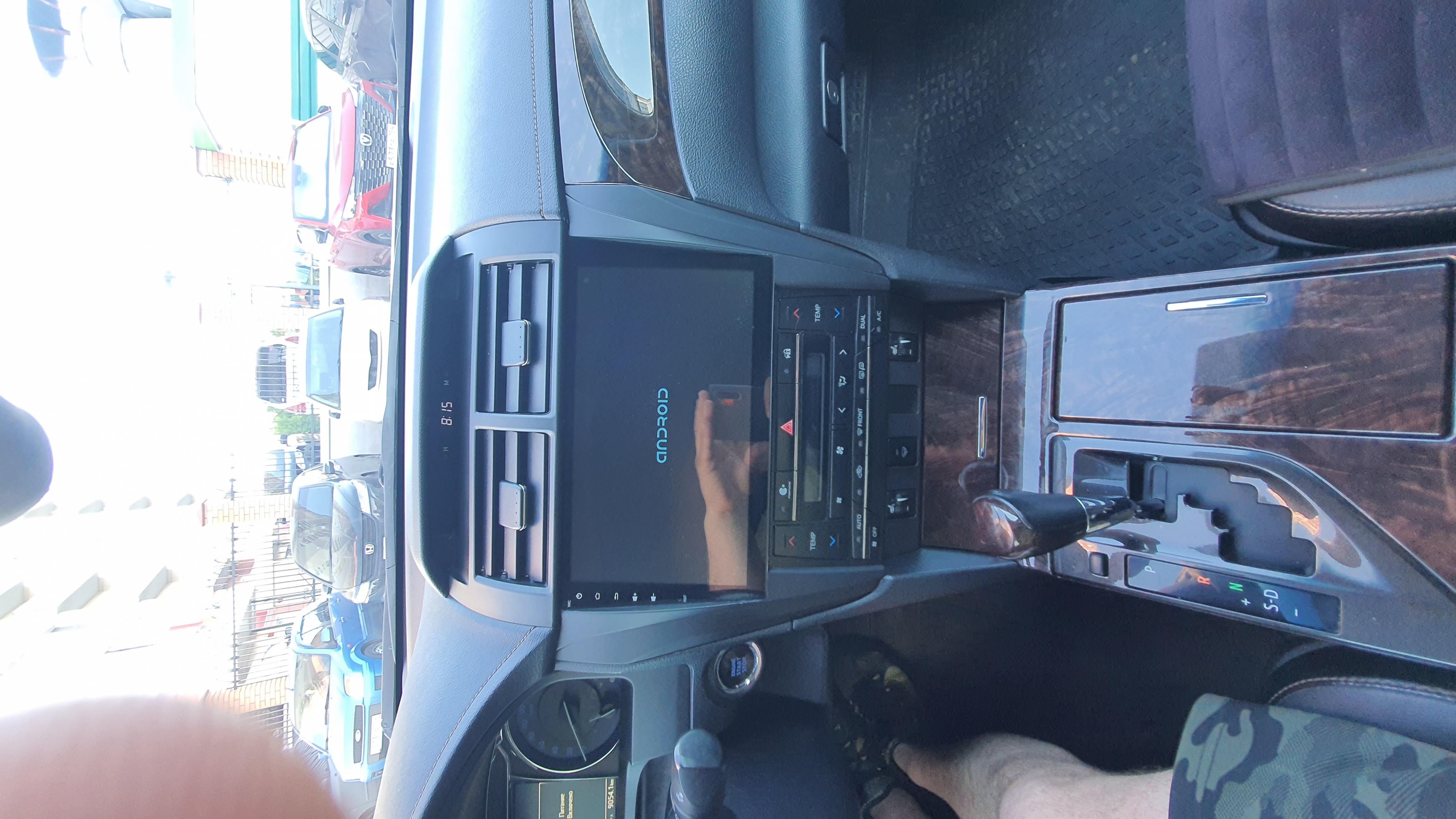

По конфигурации: гу китайский планшет типа тэйеса. Фронт состоит из 16 мидбасов, через кроссоверы подключены твиттеры. На тыл поставил 16 овалы. Динамики номиналом 50, максимальное 100 вт. Подключены через усилитель 4?100 вт. В панели стоят 10-ки среднечастотники, о которых я писал выше. Подключены к штатной проводке. Сейчас без них, но чувствую, что зад пепеигрывает, а с ними на небольшой громкости, был какой-то объём. Вот и думаю, что поставить. Динамики дешёвые, как срезатт низкие частоты разобрался, но остался вопрос с сопротивлением. В багажнике есть саю 10-ка номиналом 350 вт и моноблок 1?500. Ещё не настраивал это всё, все компоненты amp. Бюджетно, но для моего первого проекта неплохо.

Вот эти проблемные малыши

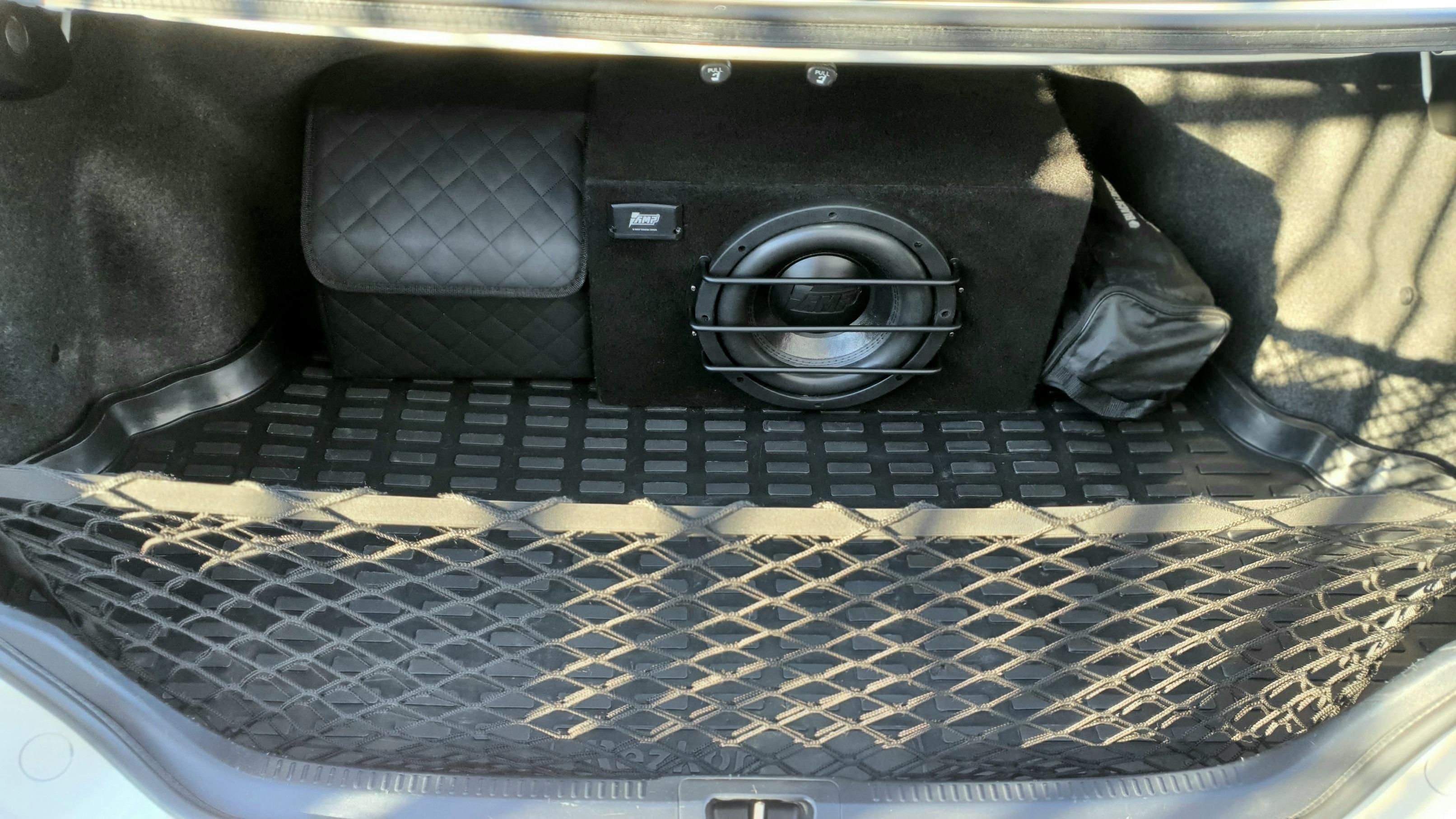

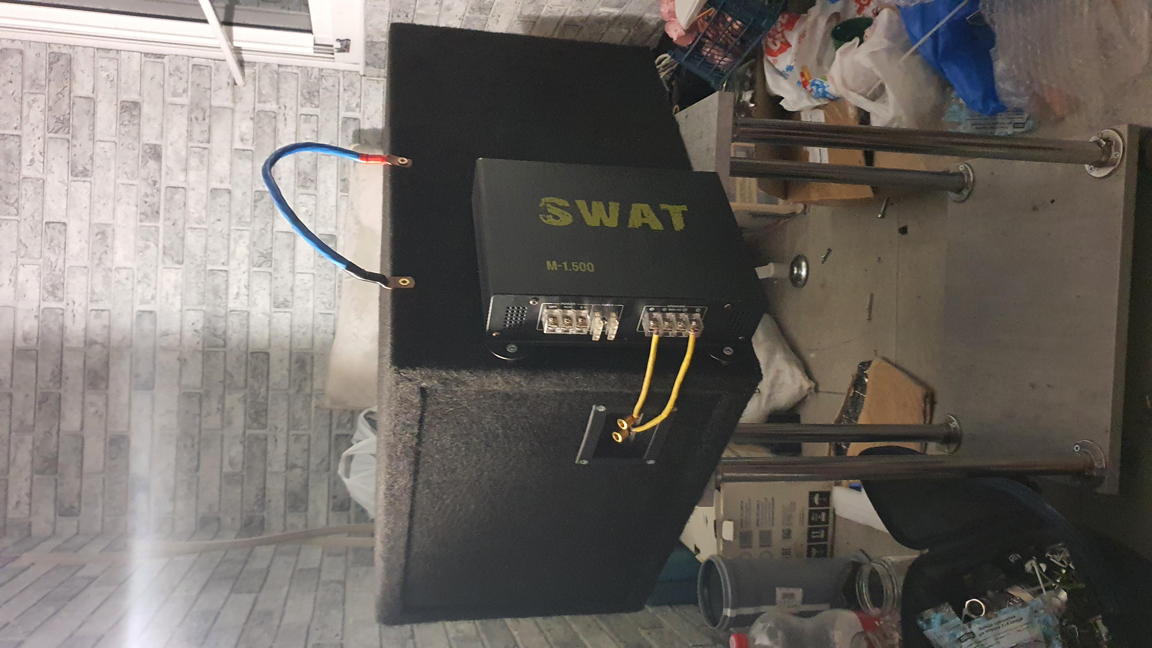

Саб сам расчитывал и изготавливал.
2025-10-18 09:05:17
Johnfurs54
Адрес: Новосибирск
Сообщений: 20
Долго гркзитсч.
2025-10-18 09:06:36
Johnfurs54
Адрес: Новосибирск
Сообщений: 20
2025-10-18 09:07:13
Johnfurs54
Адрес: Новосибирск
Сообщений: 20
Саб из 20-го мебельного щита.
2025-10-18 09:08:54
Johnfurs54
Адрес: Новосибирск
Сообщений: 20
Фазик наверное взял маленький. На 39 литров 80 труба длинной 25 см. Советуют 110 см.

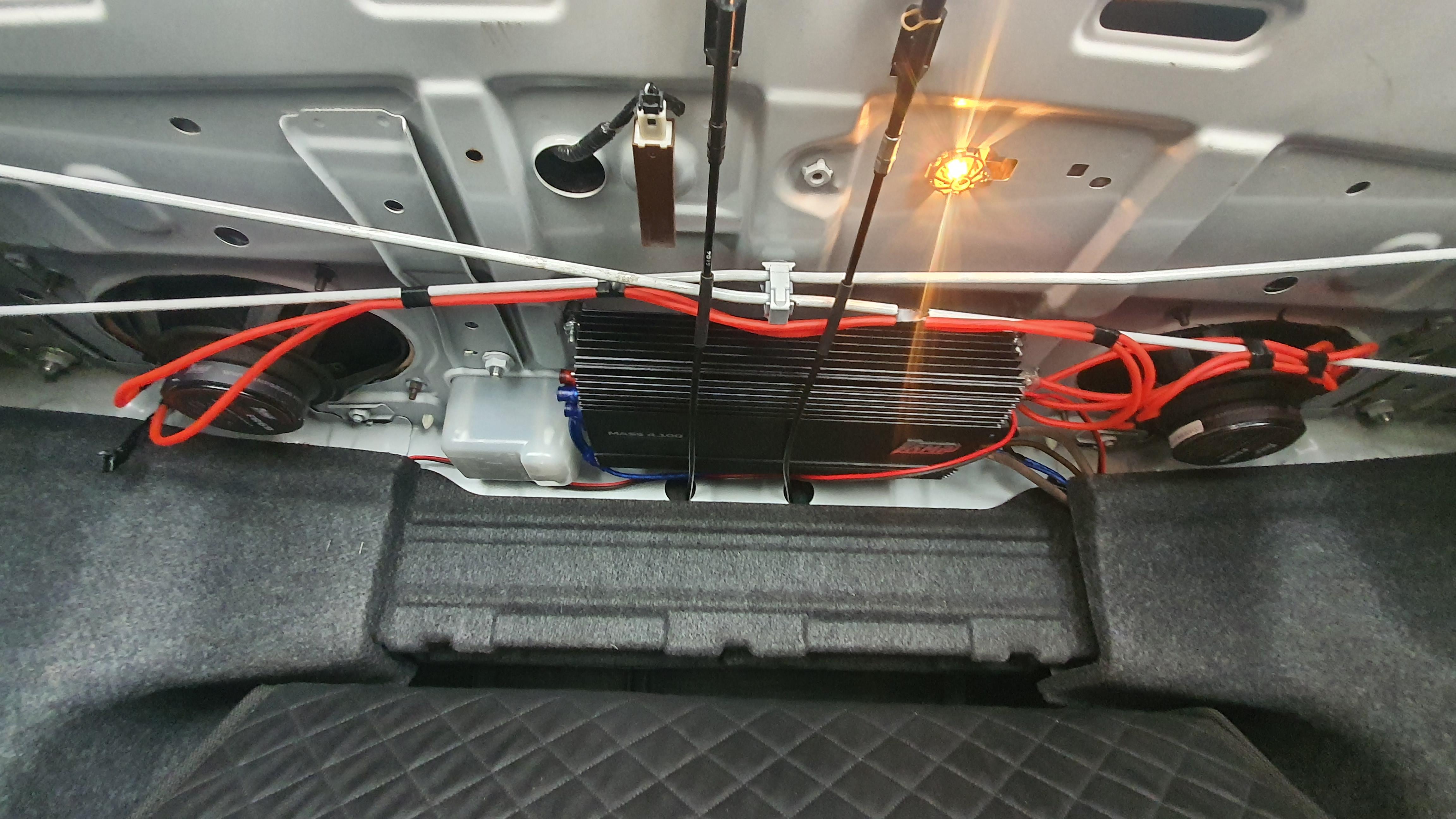

"Буду рад любому совету."
ну если любому, то терпите.
1.все кроме магнитолы удалить и забыть.
2.у Вас на каждой фотке антизвук.
овалы выдавливает саб.
тяги багажника дергают змеиную свадьбы акустических кабелей
саб перделка, в зажатом объеме и с гудящем портом, этот саб для давления, а не для звука.
и т.д.
3.рублей 100,а лучше 150 бюджет на хорошую процессорную систему
если будет понимание с бюджетом, можно пособирать.
с подбором кондеров в существующие нет смысла.
2025-10-18 17:25:06
Сообщений: 5851
Благодарю! Всё по делу. Я на новичка напихал в машину дешмана. Но если честно после штатной акустики меня впечатлило. С завода в камри вообще печальная музыка. Это мой первый автозвук, всё делал сам. Только саб расчитал мне специалист. Размеры ограничены нишей багажника. Поэтому 39 литров чистого и 10 динамик. Весь бюджет на железо около 35-40 тысяч вместе с гу. Я только учусь, хотя уже 45. Интересно было всё самому с нуля. Единственное хотелось бы разобраться, почему 10-ки в панели сгорели? Неправильно подобранное сопротивление или всё-таки качество акустики?
В любом случае спасибо! Приятно услышать мнение опытного человека.
2025-10-18 18:00:17
Johnfurs54
Адрес: Новосибирск
Сообщений: 20
С проводами в багажнике согласен, нужно перекладывать, а на счёт саба, выдавливающего блины что прсоветуете? Я далеко, Новосибирск.
2025-10-18 18:05:58
Johnfurs54
Адрес: Новосибирск
Сообщений: 20
Убрать саб или убрать блины. Вместе работать нормально не будет. Или делать закрытый ящик под каждый овал.
Рекомендую: поставить процессорный усилитель, подключить к нему поканально миды в дверях + ширики в панели + овалы в задней полке. ВЧ убрать, саб убрать. Сигнал с вашего андроида подать по оптике на процессорный усилитель, если там оптики нет, то сменить андроид на такой же, но с оптикой.
так вижу.
