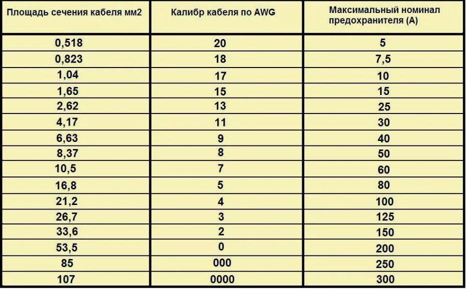

Здравствуйте, можете пожалуйста подсказать, нужно ли тянуть два "+" кабеля разного сечения, если усилители имеют разные сечения на входных терминалах(4Ga и 8Ga) или же можно протянуть кабель 4Ga и потом подключить в дистрибьютор питания, если можно через дистрибьютор, то какого номинала нужно брать предохранитель (1-ый усь Apocalypse Atom 2000.1 PRO; 2-ой AMP Pro 4.100 (30А*2))?
Нужно брать предохранитель с учетом более слабого усилителя или отталкиваться от сечения кабеля для питания?

номинал предохранителя зависит от сечения кабеля, не забудьте пред возле аккума и в сам дистриб
вообще пред устанавливается в место изменения сечения кабеля, исходя из меньшего сечения, у вас от аккума идёт 4га, и на дистрибе меняется сечение на 8 га, значит туда пред согласно таблицы, на второй усилок у вас сечение не меняется, но раз уж в любом случае без дистриба коммутацию не собрать, ставьте такой же пред, что и возле аккума поставите
