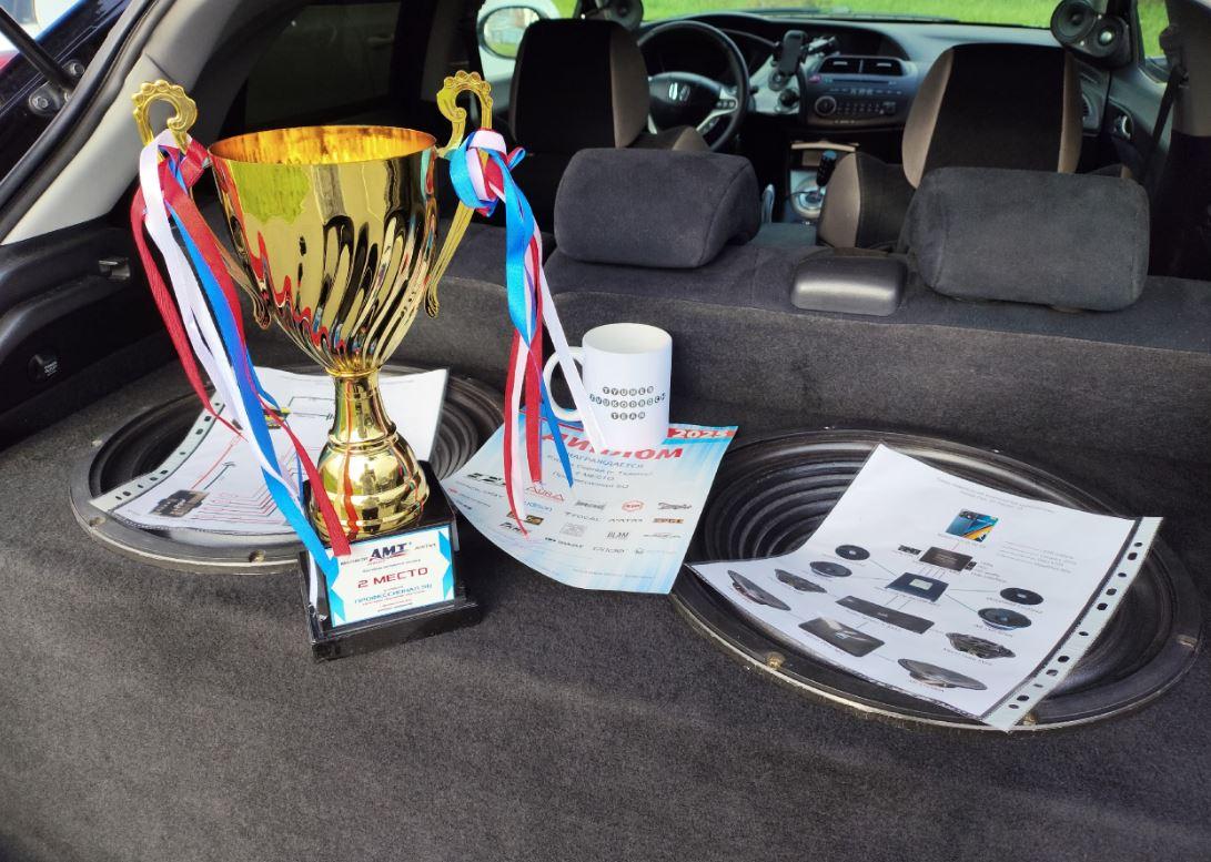

2025-09-27 19:09:08
rama
Адрес: Губкинский
Сообщений: 861
это те самые питнахи про которые говорил, Богдановичи, Кубок Урала АМТ 2025
