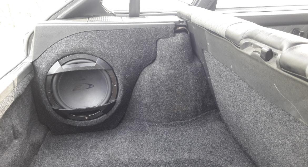

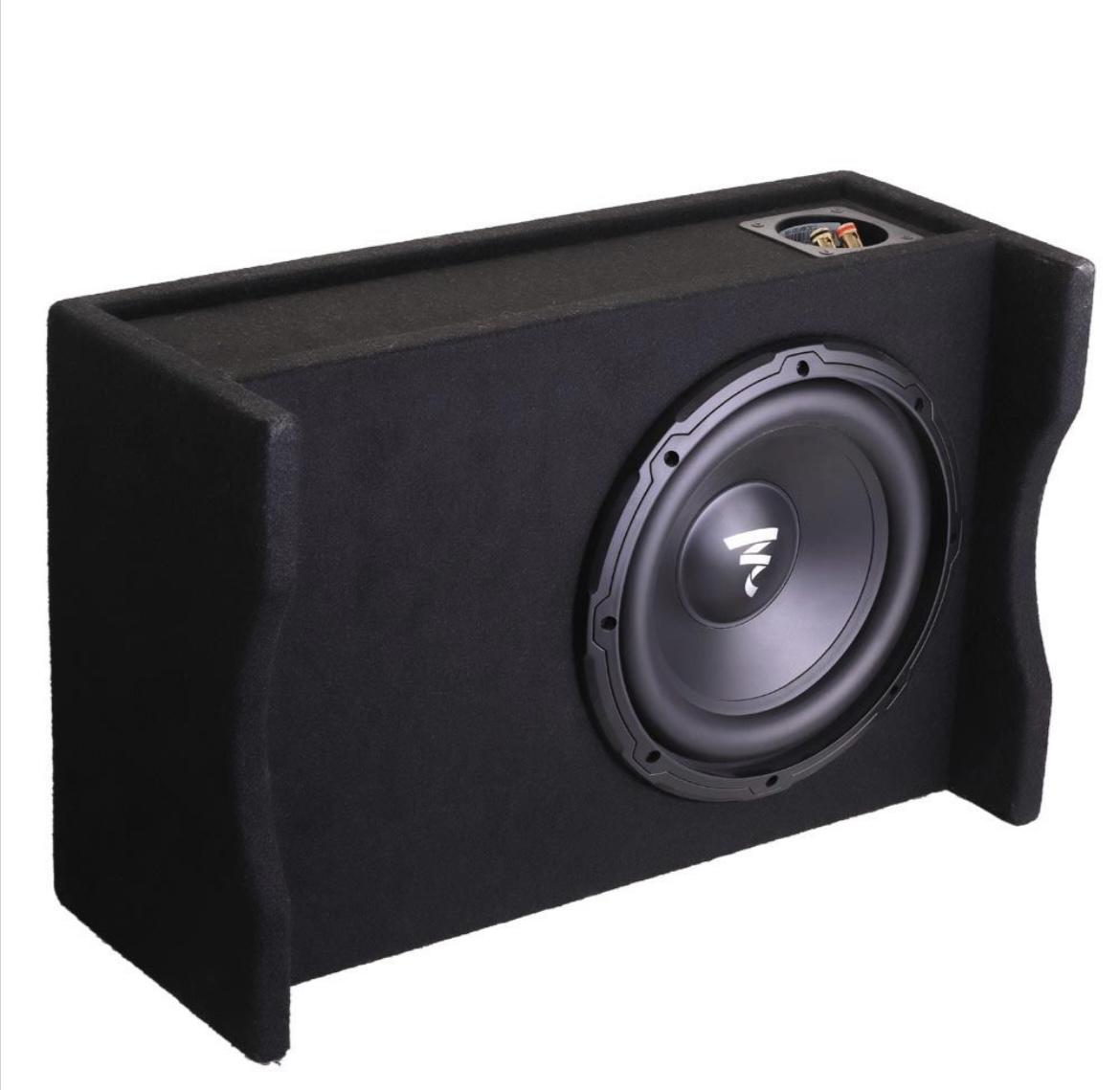

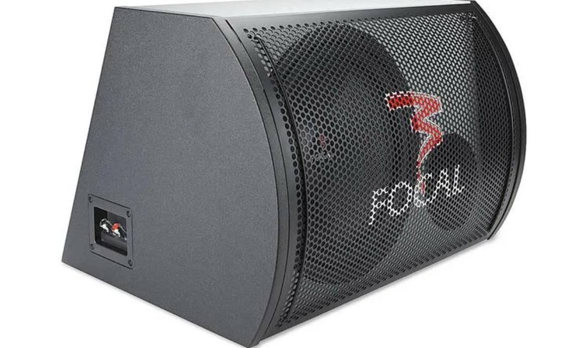

Ещё голову ломаю по коробам. Нашел заводской ящик как на первом фото. В идеале хотел бы конечно стелс как на втором фото, но на фото 10 динамик и уже как то тесно ему. А 12 там вообще наверно тяжело будет внедрить и мало места наверно ему будет там.
И третий корпус слим так называемый чисто визуально тоже нравится. Какой на ваш взгляд удачнее?

Заводской вариант

Сразу фото не добавились

внутренний объем литров 30 нужно, форма имеет только эстетическое значение
2025-09-07 14:41:01
Сообщений: 5862
Тогда возьму слим, он 27 литров ЗЯ
По заводскому не нашел информации сколько там литров, но внешне он самый неудачный
