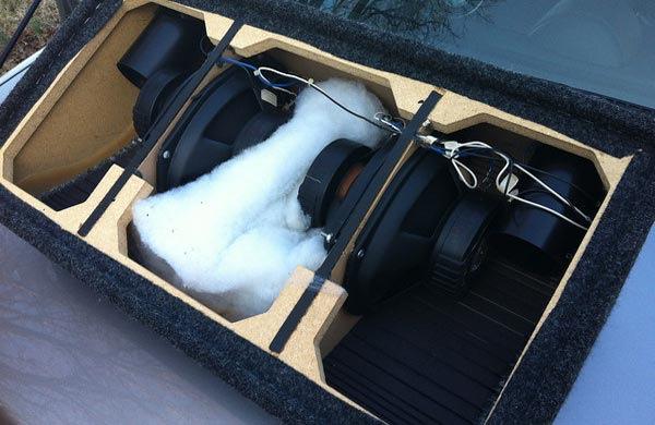

Дак я как скажу то... 0,3 или 0,2... или хз миллисекунды... или больше... не знаю, всё индивидуально, коробов ФИ тоже несколько видов же...и труба и щель и экспо и раскрытая (динамика же 2, можно 2 щели сделать по 1 с каждой стороны и что бы всё между саобой сообщалось, а можно что бы не сообщалось). Творчество же) и как оно будет именно у Вас... не знаю.

даже такое на 2 динамика бывает))
