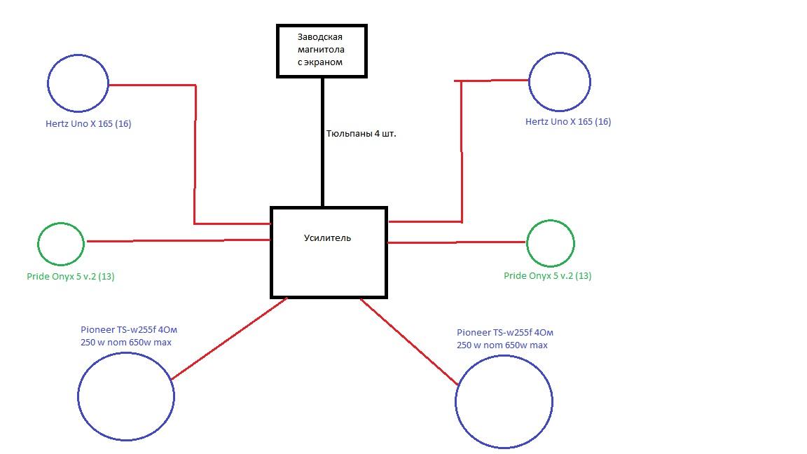

Добрый день товарищи форумчане!
Имеются два фриэйрных сабвуфера, хочу их встроить в экосистему Лады Гранты. В двух словах: хочу оставить аудиосистему сток, чтоб как с завода прям по внешке, т.е майфун остается, никуда ничего в дверях нового не врезается (перед устанавливается Hertz в штатные места только 16, зад устанавливается Pride в штатные места 13). В полку врезаются 2 сабвуфера 25 см. Пионер (буду пробовать установить их максимально не заметно, например поверх динамиков карпет натянуть). В общем рассудите идею. Усилок выбираю, остановился на Урале, сломал голову какой взять-4х канальный или 8канальный. Собственно вопрос по подключению, сабы нужно будет подключать по мосту соответственно если я запитаю от
- 4канального 1+2 канал перед, 3+4 канал задние динамики и два саба (вроде схема рабочая, 4 тюльпана от майфуна на усилок, а вот дальше... с учетом того что сабы через мост).
- 8канального 1+2 канал перед, 3+4 канал зад, 5+6 канал саб по мосту, 7+8 канал второй саб по мосту (тут вроде схема лучше, но с майфуна 4 тюльпана, а надо же 8 тюльпанов в усилок). Вот дилема короче. Набросал схемку небольшую. Буду рад любой критике.
И еще такой момент: раскачает ли усилок эти сабы если 4-х канальный Урал ТТ 4.100, если 8-ми Урал РТ 8.120

Схема

а почему не взять 4-х канальник на фронт+тыл, а на сабы моноблок?

Моноблок может работать только на низкоомную нагрузку — 1–2 Ом вроде, да и фриэйрные динамики это не столько прям басовые динамики, у них совсем другой приятный звук. Тем более в паре.

Не надо мучать усилки мостами, взять 1 моноблок отдельно. Иначе будет греться ваш усь и отключаться, особенно летом.

ваши Hertz Uno X 165 поставить и в передние и в задние двери и подключить их к Hellion HAM 8.10DSP
а ваши 2 саба подключить к моноблоку Kicx HeadShot HS850
хоть какую то сцену сможете настроить

Rama? большое спасибо за содержательный ответ. Я уже понял что каналы на разные Омы работать не будут (т.е. динамики обычные с сабами на 4 Ома совместно не подключаются), уже ближе к истине приближаюсь. Либо искать усилок типа УРАЛ ТТ 5.700 (Номинальная выходная мощность, 4 Ом 2х70+2х110+1х350) только 6 канальный или я опять не в ту степь думаю))). Я просто не очень понимаю зачем нужен моноблок, он же с 1 каналом и 1-2 Ома, а у меня 2 динамика по 4Ом (freeair все же не так работает как коробочный саб) или пох? или все же подключаем к 1 каналу моноблока на 2 ОМ параллельно 2 динамика и получаем 4 Ом?

свои 2 саба соединяешь параллельно между собой, на выходе получается 2 ома и сажаешь на 1 канал моноблока (схемы как соединить два 4омных саба посмотри в интернете), сам моноблок подключаешь по RCA на любые 2 выходных канала (например 1 и 2) к Hellion HAM 8.10DSP, динамики поканально цепляешь так же к Hellion HAM 8.10DSP, магнитолу свою штатную по высокому уровню так же цепляешь к хелиону
всё. дальше только настройка процессора хелиона, подключаешься к нему телефоном и настраиваешь, а лучше просишь того, кто хоть немного умеет сводить сцену

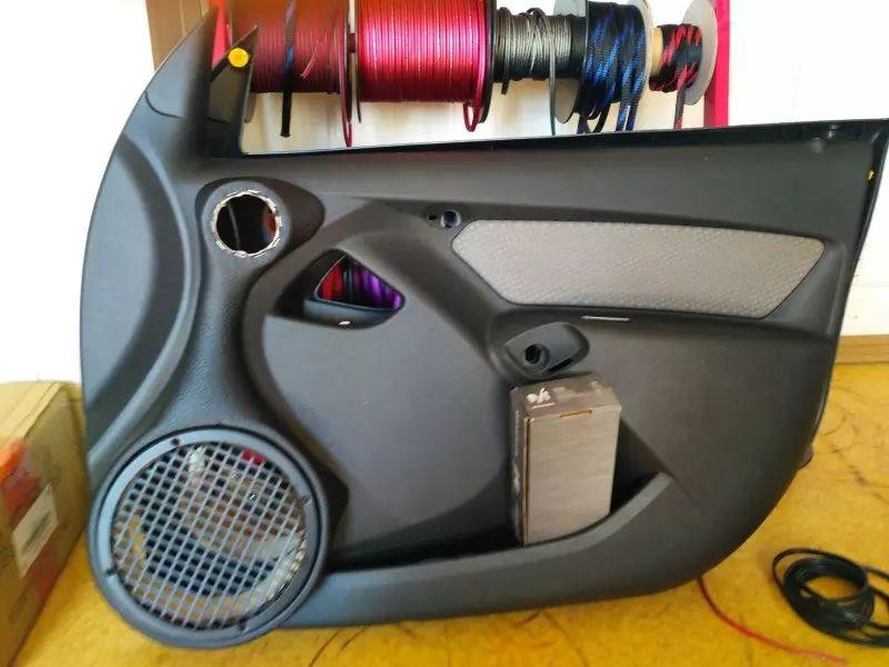

Вот ничего не хотел советовать. Но НИК прям понравился. Ржунимагу до сих пор.Так то Rama все правильно посоветовал. Но уж раз дело дошло до процеуся, на хрен весь этот огород городить? Для чего вся эта конспирация? Спрятать динамики чтоб никто не догадался откуда эта КАКАфония звучит? Коаксиал в передних дверях, это не очень. Если НЧ более-менее в ногах звучат до определенных частот, то ВЧ там будут вообще ни о чем. Отдельные ВЧ, хотя бы на уровне ушей, ну хотя бы в уголках зеркал или в стойках, это будет как небо и земля. Иначе в чем смысл? Заднее стекло двумя сабами отклеить? Не очень понимаю. Советую пересмотреть концепцию с разделением НЧ и ВЧ спереди.
2024-12-28 11:20:12
ИгорьНик
Адрес: Самара
Сообщений: 285
Согласен с разделением в передних дверях, такая идея тоже есть, на будущее (картинку приложил). Со стеклом ничего не будет))
2024-12-28 12:41:53
ИтакСойдет
Сообщений: 9
дерьмо а не картинка, ВЧ нужно поднимать выше, а не лепить в дверь, если добавить ВЧ, то будет уже 6 каналов и модель хелиона указанная выше не подходит, нужен будет 6 канальный процеусилитель
в большинстве комплектов ВЧ идут в чашечках специальных для крепления на стойку лобового стекла, вот туда и крепить.
брать например ESB Audio 2.6K2 X и поканально подключать к Hellion HAM 8.10DSP, в остальном как и писал в прошлом посте. в задних дверях динамики убрать и забыть про них вообще

Да хотя бы так, и то прогресс будет. Там. по слухам, в Гранте, 16,5 динамики вроде и не лезут, колдовать надо. А тут готовые подиумы.На счет процеуся, можно убрать тыл из задних дверей, жизнь и наладится))). Или Best Balance DSP-6H на барахолке взять, там иногда новые за недорого проплывают. А этот Hellion,сдается мне, из тех же железяк сделан, что и Hellion HAM 4.8pinDSP.
