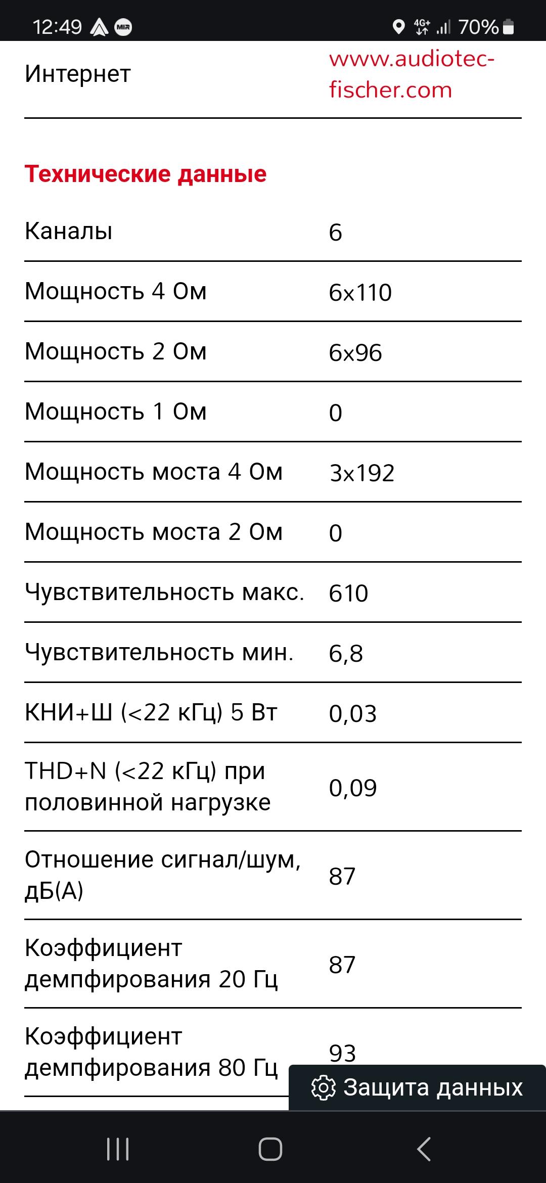

Вот скрин из обзора на немецком сайте . На 2ома даёт чуть меньше , у мидов rms 100 ватт . Разве не должно быть запаса по мощности у усилителя ?

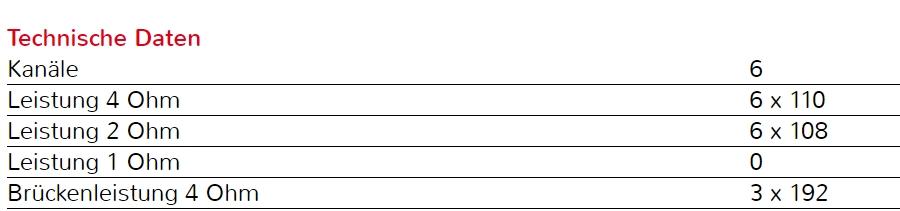

Вот что намерили немцы. +- несколько ватт ниочем...

Это из обзора m six dsp , а в обзоре усилка там 96 ватт на 2 ома . Вопрос хватит ли их для моих мидов

Сообщений: 25
Там одна и та же начинка, только проц впихнули. А по вопросу хватит ли... Ну 100 ватт для озвучки салона, это как бы не мало. Да и динамики не сказать что требовательны. Вот если соберетесь в будущем менять акустику на что-то серьёзнее, то я бы брал с запасом...
