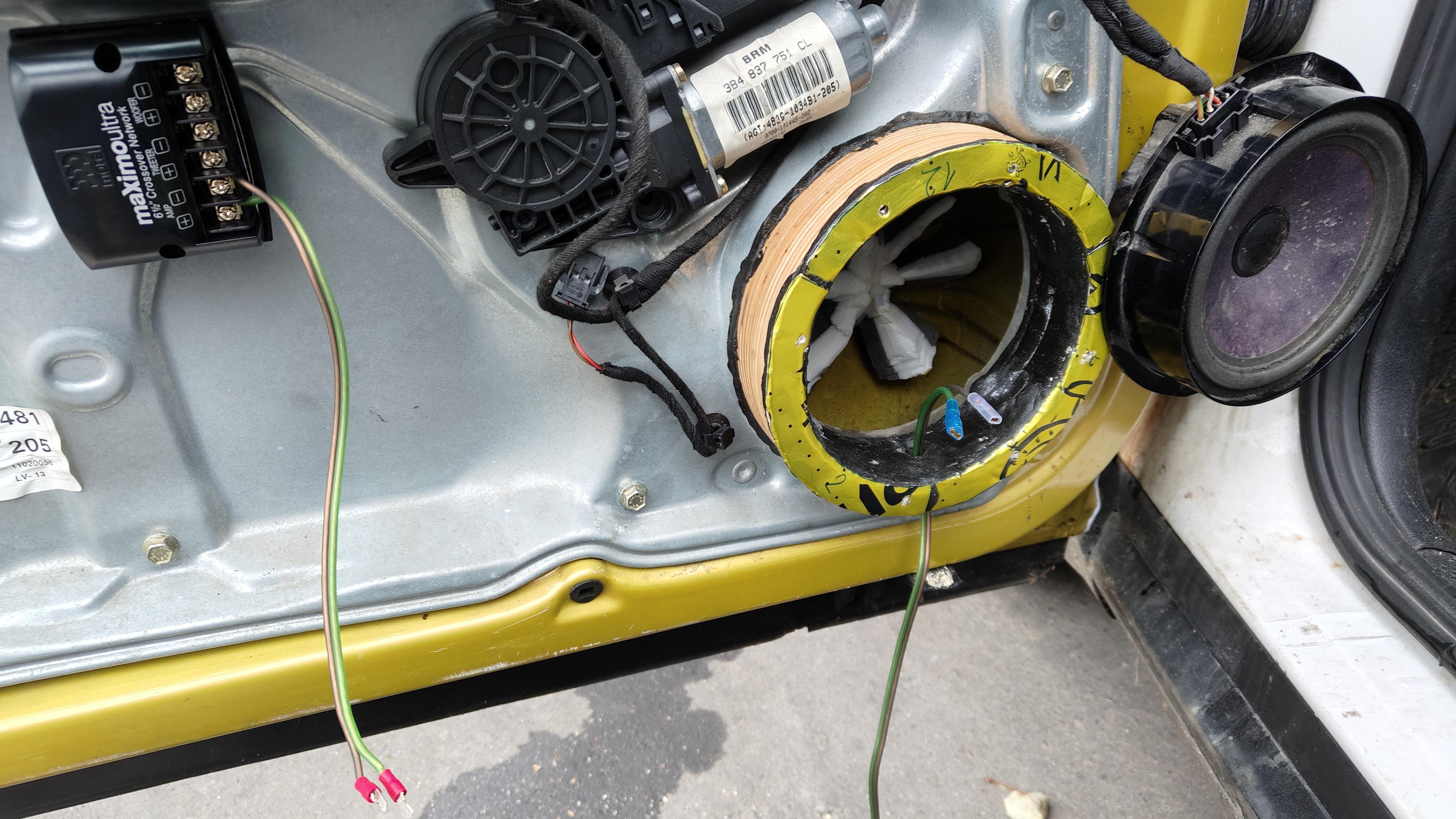

Здравствуйте! Помогите, пожалуйста, советом. Ставлю динамики и из лучших побуждений проставки (2 кольца из фанеры на сторону) покрыл виброй. Основание к щиту, площадку под динамик, внутри тоже (но внутри снял фольгу чтоб не отражала).
Потом увидел статью где указано ровно наоборот — это гасит звук. Теперь, как понимаю, надо как минимум площадку под динамик зачистить? А в основании и внутри тоже не в тему работает? Заранее благодарен за ответ.

Вот так выглядит

хундай/киа как понимаю
проставки жестко прикручиваются, вибра между ними не нужно.
проводку через проставки не надо.
внутри кольцо битум -зачем? можете так оставить и не париться
что за солнышко внутри?

Внутри вибра, но без фольги
Она и солнце это шумка гасить волны) думал в кольцо вставить - не поместилась...

первый раз такое чудо вижу), а просто по человечески всё завибрить-зашумить внутри и снаружи, провода завести по нормальному, не?
ради интереса, вбейте в поиске шумоизоляция дверей и нажмите вкладку фото

Уж видел, это начало, почитать что пишу, не? по человечески пояснить, не?

Да оставьте все как есть, как и советовал Токмач. Если что не понравится, всегда можно будет поправить. К примеру, фольгу на внутреннюю часть кольца назад приклеить, солнышко убрать.Это наименее затратное течение болезни))) С уважением, и успехов в творчестве!

ну не так не :)
хотя есть вопрос, где почитать по *солнышко* ? на вскидку не нашел
