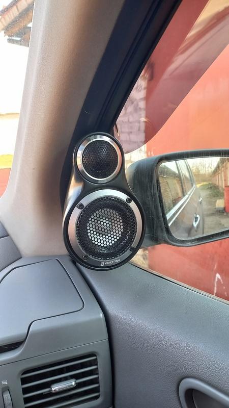

Всем привет! Подскажите пожалуйста, кто в курсе, способны ли серединки Helix P 3M Precision играть в малом объеме хотя бы от 400-500 Гц? Поставил китайские такого же размера в уголки зеркал (объема там набирается не более 200 мл и под обшивку уходит отверстие 2Х4 см для проводов) звук стал как из ведра, вернее появились такие призвуки. Фигня короче получилась. До этого в уголках стояли ширики 2 дюйма, со звучанием все было нормально. Внешний вид не нравился. Понимаю, динамикам 3,5 дюйма тесно в таком объеме. Курочить стойки и лепить сисяндры большого объема неохота. Как думаете, Helix P 3M справятся? По данным производителя вроде бы должны. Или с имеющимися динамиками можно как-то ситуацию поправить, например, закрыть объем, пололожить туда синтепон и т.п.? У кого есть опыт?
Немного повернутая картинка моего творения получилась, Но я думаю, смысл понятен.

Ну и да, хотел добавить. Купил и сделал это отчасти из-за желания улучшить что-то, отчасти из-за жадности, бедности и отзывов на али. К примеру есть такой: "Поставил, послушал. За свои деньги играют на уровне европейцев за 15-25 тыщ, довольно таки детальные, щипок струн отлично проигрывают. Akisui 3,5 дюйма, например, играют заметно скуднее, по громкости одинаковые, так же им проиграли SO audio 55 neo по качеству и детальности. Сцену хорошо рисуют". Ну как-то так.))) И конструкция похожа на мою. Как такое может быть? В чем моя ошибка и где собака порылась?Картинку из отзыва прилагаю.

может не в уши смотрит направление, на фотке ощущение что на заднего пассажира смотрит, причем минуя даже переднее пассажирское сиденье.... ещё конечно объём нужен.....

Это на 2-м фото, на фото из отзывов, динамик смотрит как бы на задних пассажиров. У меня сфокусированы между подголовниками передних кресел, все как учили старшие товарищи))). Думаю дело в харктеристиках самих динамиков и инсталяции (малом объеме). Придеться подбирать самым научным методом, методом тыка. Кстати, про ведро. Это только в сравнении понимаешь, что, как из ведра))). Я сначала только левую сторону поменял и сравнил со старой, правой. А так то и не поймешь, вроде все ОК. Настройками срезов можно убрать эти призвуки, но тогда выясняется, что серединки как бы и не нужны, оно и в двушке играет похоже. А это "абыдно, да"?))) Столько хлопот! И да, 2-е место из 2-х, это круто!))) Призер! Ты тоже сделал мой вечер!
