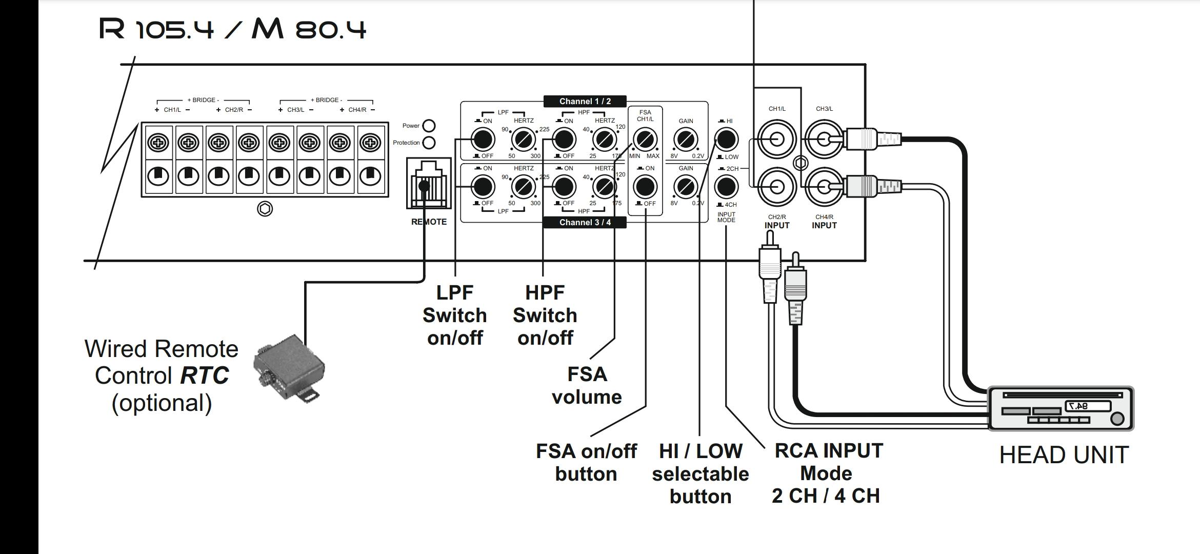

совсем не ясно как разруливать трехполоску собираетесь?
2024-08-24 07:40:42
Сообщений: 5856
Сетевым режимом головы: вч, сч, саб.
Твитер от головы напрямую, режется ей же.
Канал сч пойдёт на усилитель.
Миды и середина будут порезаны кроссоверами усилителя, конечно тут я не смогу выставить задержки, это я понимаю.

кнопкой 2ch/4ch выберу входной режим 2-х канальный, и далее уже порежу кроссовером усилителя. Я думаю, это возможно.

Попробовать можно ради интереса, но середину судя по фильтрам выше чем 175гц по низу не подрезать, не низковато ли и с какой громкостью вывезут без искажений..морель темпо6 твиттеры израильской сборки ещё не хуже играли чем темпо ультра, мягко, как вы и сказали.
2024-08-25 14:18:03
Ktm55
Адрес: Ессентуки
Сообщений: 253
Пока ждал советов, уже купил BLAM R80 и SOaudio SO19neo.
175 Гц... Упс... Этот момент я упустил. Теперь выход из
положения, либо процессор, либо 6 канальный усилитель.
Видимо 6 канальник.
