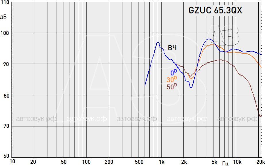

У GZ ниже 5 кгц сильно выражена неравномерность АЧХ, по сравнению с Dego.
График апгрейдов не нашел, но есть на PO 2.5T, по сути тоже самое, но без увеличенной воздушной камеры, просто не так низко забираются. На PO 2.5T более ровная полка.

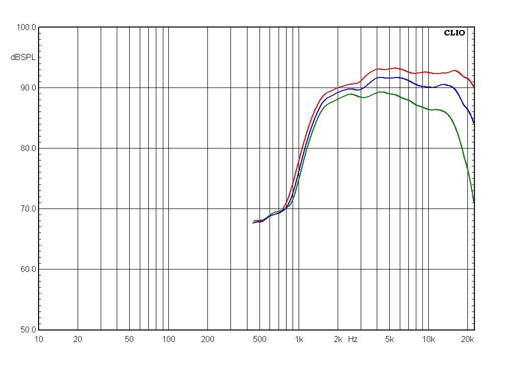

А это график gzut 25sqx
