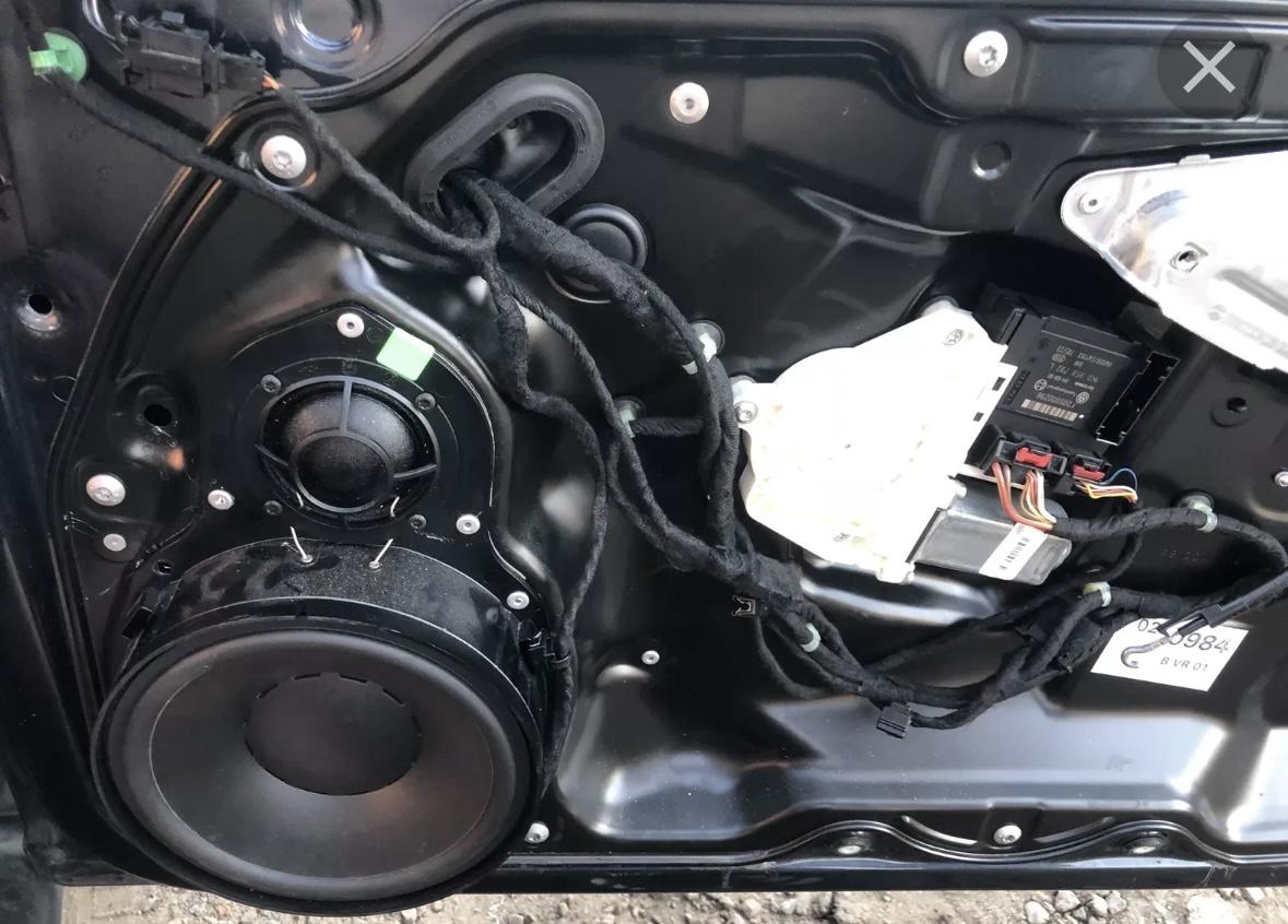

Добрый день товарищи, проконсультируйте пожалуйста по поводу построения аудиосистемы в автомобиле VW Passat B7.
С прошлого автомобиля у меня осталась трехполосная акустика Focal Performance PS 165 F3E, процеусь Best Balance DSP-6L, сабвуфер Focal Performance P 25 FE и моноблок Best Balance FAN400.1. Я в курсе, что расположение среднечастотника в ногах не является оптимальным, но так как он имеется уже в наличии, думаю установить его в штатное место (думаю, что хуже этим я не сделаю) в закрытом объеме напечатав подиум на 3д принтере и подключить НЧ звено поканально, а СЧ ВЧ звено через штатный кроссовер, а для освободившихся 2 каналов купить коаксиальную акустику Focal Performance PC 165 FE и поставить ее на тыл для подзвучки, ну и сабвуфер соответственно подключить через моноблок. Подскажите стоит ли игра свеч или же лучше будет вообще удалить из системы среднечастотное звено?

Штатное место расположение СЧ звена на VW Passat B7

Мне кажется, будет достаточно проблематично настроить всё это.... может стоит сменить процеусь на 8 канальный?
Лучше с СЧ, чем без них.

Честно говоря с настройкой тыловой акустики я еще не сталкивался, для меня это будет своего рода эксперимент, до этого только трехполосный поканальный фронт настраивал, поэтому хочется поиграться с тыловой акустикой.
А по поводу 8 канального процеуся, это конечно бы дало большую гибкость настройки и большую мощность, но к сожалению пока, что мне не хочется сильно вкладываться, хочется отделаться малой кровью. А в дальнейшем конечно хочется поставить 8 канальный процеусь, но правда говоря цены на них кусаются сейчас...

пироманию или москони pico 8/10 на известной барахолке можно найти по не плохой цене...
а вообще в OEM много машин с серединой в дверях и с тылом и очень прилично играют, пробуйте :)

Спасибо, буду пробовать, а заменить процеусь всегда успею.
