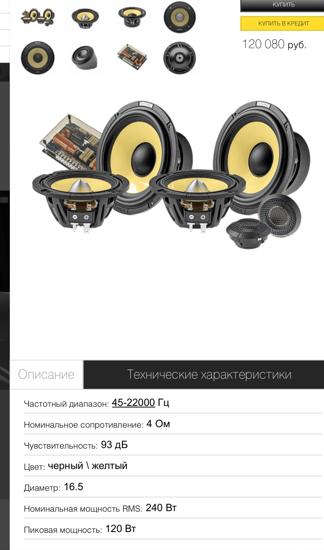

Rama, нашел комплект с E , везде указано что 4ом. На маркет плейсах тоже самое .

Focal K2 Power ES 165 KX3E это трехполосный набор под нагрузку 2Ом, продается здесь на сайте. Focal K2 Power ES 165 KX3 без Е в конце под нагрузку 4 Ом у этого комплекта динамики окрашены в серебристый цвет и твитеры желтые. Например в комплекте ES 165 KX3 есть оригинальные классные защитные решетки для мидбасов, они металлические. Отдельно не попадались в продаже. Минус комплекта: кроссоверы, они вам не нужны у вас процеусь, а платить за них надо. Также в комплекте идет два корпуса под сч вч динамики.

Vovahunter, так вот выше фото прикрепил динамик твиттера черный , а в описании 4 ОМ написано . То есть версии KX3E есть 2ОМ и 4ОМ ?

Посмотрел на официальном сайте Focal динамики из комплекта Focal K2 Power ES 165 KX3E на 4 Ома. Это обновленная линейка. Возможно на этом сайте просто опечатка, так как написано что они в 2 Ома. У мидов чувствительность 93 Дб, теоретически ваш Helix их потянет в 4 Ома. Берите Focal K2 Power ES 165 KX3 без Е, эти точно проверенные, по ним отзывов очень много.
