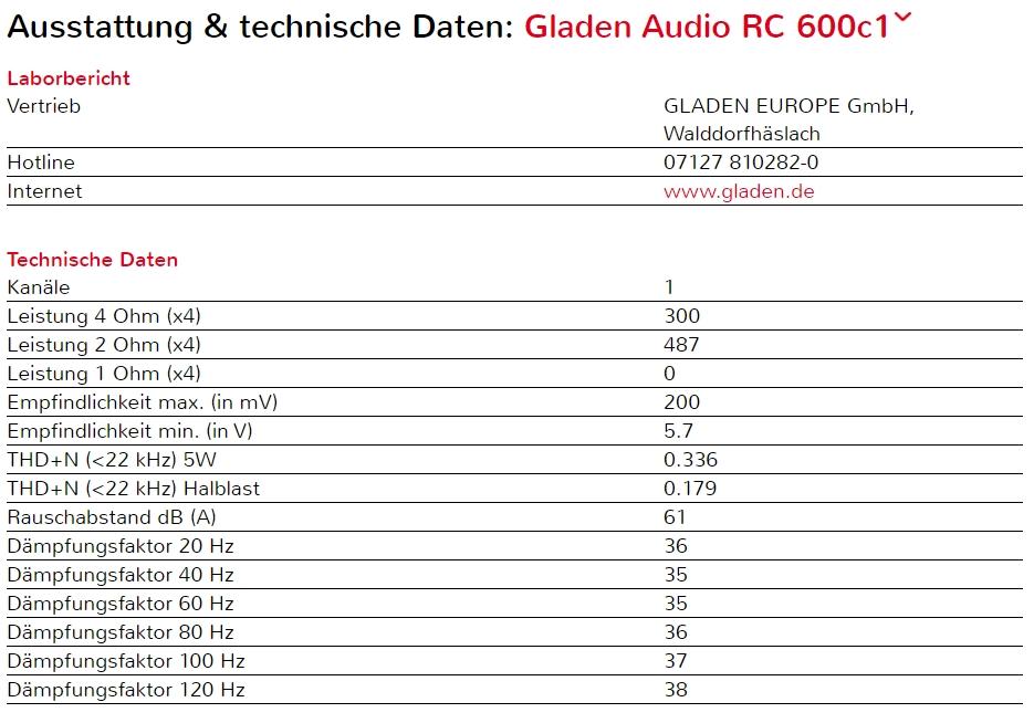

Моноблок для саба в эту систему точно не вписывается. Слабый, контроля не будет. Рекомендую Gladen RC 600c1. Классный, компактный немец с хорошим запасом по мощности.
2024-02-01 20:16:57
Судя по тестам немцев, у гладена контроль тоже так себе...

Мы часто его ставим, бас всегда четкий, рыхлости на громкости нет. С 300-ваттными сабиками.
