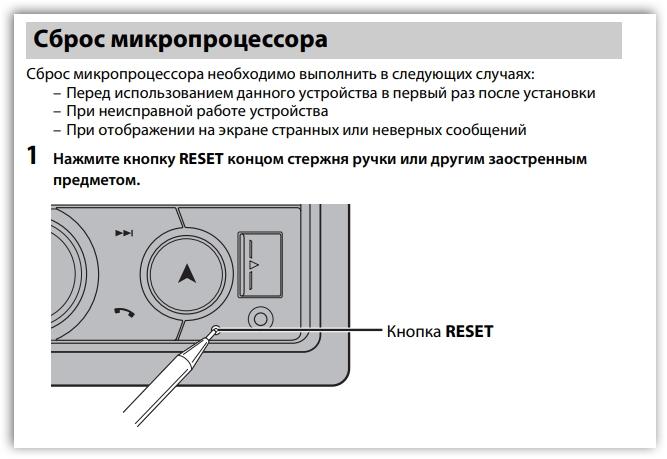

От питания отключить (клемму с акб скинуть) минут на 5-10 или вручную перезагрузить (должна быть маленькая дырочка как под зубочистку с надписью Reset)

Вот на 4 стр. инструкции написано
