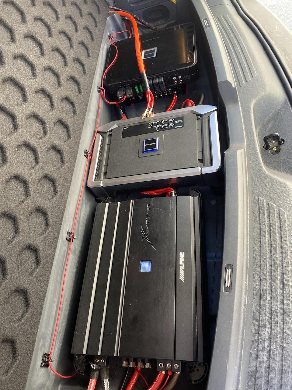

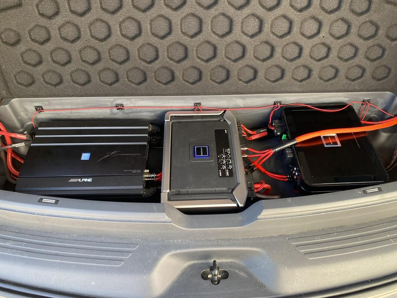

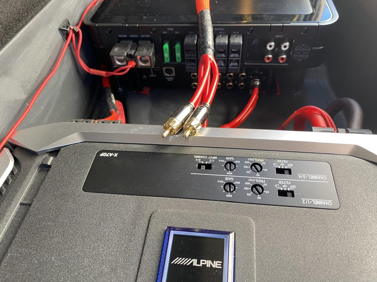

Направляю фото для понимания.
Оранжевым кабелем подключены усилитель двумя каналами по низкому уровню. В таком виде помехи отсутствуют. Если же подключить оранжевый кабель в проц, а из проца 10 см до усилителя каким либо межблоком - появляются помехи.

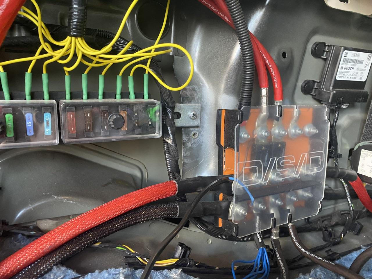

ГУ Запитано от ISO разьема в штатном месте установки магнитолы (Alpine Halo 11).
3 усилителя и процессор запитаны от дистрибьютора питания в левом заднем крыле авто.
Как Вы предполагаете запитать в одной точке и ГУ и Проц если растояние между ними по трассе проводников более 5 м?

Попробовал отключить тюльпаны между ГУ и Процем. Остались только между процем и усилителем. Т е соединены rca кабелем про и усилитель. Питание от одного дистрибьетера питания и + и - у проца и у усилителя. Помехи в динамиках присутствуют.
Считаю, что делу пробрасывание провода к ГУ не поможет, т к помехи возниикают между процем и усилителем. Кроме того в проце есть как раз для таких случаев перемычка внутри. Пощелкал - не помогло. Будем искать причину. Спасибо за участие.
