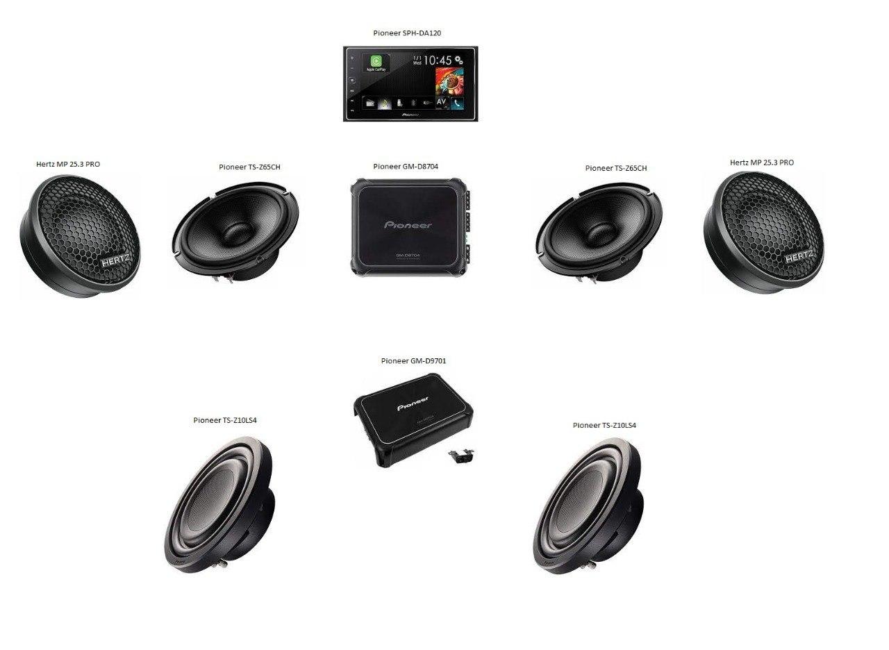

Добрый день, уважаемые знатоки! Дайте, пожалуйста, свое мнение. Есть такая система (вложение). В процессе инсталляции. Вопрос по мидам. Голова не умеет сверху резать. Нужно ли ставить кросс/конденсатор и тп или еще варианты? Или оставить так до смены ГУ?

Магнитола ни режет ни мид сверху, ни твитер снизу.
Менять не менять ваше дело, для своего времени отличная магнитола .Новая нынче стоит.
Можно поменять или поставить к этой усилитель для акустики с развитыми кроссоверами и настроить поканалку

Ух ты, да у Вас почти "Честное пионерское" ))) Миды резать сверху в принципе надо, Иначе идет наложение частот из разноудаленных динамиков и ничего хорошего, каша.. Ваши миды ровно играют до 2 кгц, дальше идет расколбас вплоть до 10 кгц. Твитеры играют от 1кгц У родного кросовера Пионерских мидов частота раздела 2 кгц. Фильтр 1-го порядка. Это катушка индуктивности. Можете ее рассчитать, изготовить и установить. Или усилитель поменять, как советовали выше. Или ждать. Не знаю, что Вы там собрались инсталировать, не всякое ГУ имеет развитые фильтры.

Товарищи, в продолжении моей темы «я познаю автозвук». Из этой схемы убирается один саб, добавляется кросс от z65ch, вч hertz меняются на комплектные из z65ch. Вопрос: какие вч подойдут лучше, herz или pioneer? В гараже еще есть кроссы от комплекта hertz mille legend, если их вместо штатного?, они умеют bi-amping, не будет ли много мощности для вч pioneer, оставить hertz мб при условии если будет кросс hertz с bi-amping?
