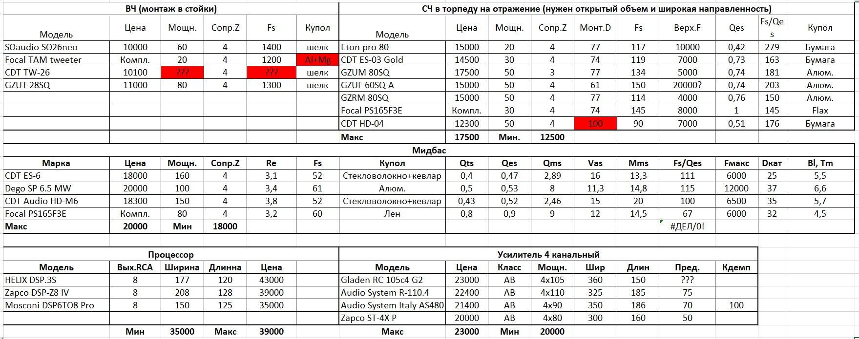

По пищалкам - чтоб не резали ухо и диапазон был пошире снизу. Остановился на SOaudio SO26neo, GZUT 28SQ.
по СЧ: (варианты Eton PRO 80, CDT ES-03 Gold, GZUM 80SQ, GZUF 60SQ-A, GZRM 80SQ): Установка на торпедо под решетки в штатные места.
По МБ: (CDT ES-6, Dego SP 6.5 MW, CDT Audio HD-M6): Душа лежит к CDT HD-M6. Мне советуют Dego 6.5 MW. Из сомнений: Даташит как будто скан советских архивов. Сайт с доменом «.de» - скудный по информации, с возрастом в пару лет.
Усилок - бренд, мощность, возможности настройки. Остановился на вариантах: Gladen RC 105c4 G2, Audio System R-110.4, Audio System Italy AS480, Zapco ST-4X P.
Процессор (варианты: HELIX DSP.3S, Zapco DSP-Z8 IV, Mosconi DSP6TO8 Pro):
Сигнал будет от линейников. Требуется 8 каналов: 3-полосный фронт + саб. Рекомендуют Helix DSP-3S. Чем он отличается от Helix DSP-3? Только наличием коаксиального входа? А по схемотехнике тоже есть изменения?
Какой из них проще настраивается, более современный и продвинутый по компонентной базе?
Свои варианты привожу в табличке. Может кто предложит свои за похожий ценник. Так же прошу знающих людей посмотреть на предмет согласованности компонентов и оборудования, а также их сбалансированности (равный класс компонентов).
Прослушать – не имею возможности.
Уже консультировался в магазинах, с помощью которых определил узкий круг выбора. Осталось спросить совета единомышленников.
Буду благодарен любым советам, комментариям, отзывам.

Если душа лежит cdt его и ставь. Мид и серидину желательно одной линейки.
3s отличие только в коаксиальном входе, ещё лучше по звуку мк3.
Настраиваются хеликсы одинаково интерфейс одинаковый.
Но без опыта будешь вникать дооооолго, русского языка там нет. БЕРЕШ пдф инструкцию переведенную на русский одним человеком мануал на драйве2 ишешь (инструкция по настройке с ним не Идёт, но она есть на оф сайте Бракса на англ.) , ПОСЛЕ охринительного изучениях, БЕРЕШ ноутбук, настраивается только через виндовс желательно 8 или 10 (это чтоб улучшайзеры винды от микрофона отключить без проблем, в 11 винде там проблема (не ясно отключил или нет), про виндовс это относится если будешь микрофон покупать для настройки и измерений) , желательно купить микрофон хеликс за 20 тр. он задержки автоматом выставит и ахч можно померить. Ноут первые 1-3 месяца возить в салоне переодически на зарядку носить.
ВЧ соаудио.
Усилители Италии.
FiiOM11Pro/HelixDSPPROMK2+(DLScandin.30+Eton80)/Alpine3555+ADw600/DLScci2*2шт.+48CWRT102/Mini300.2

Да к стати м6 вроде как ближе установка как ящичного в мануале посмотри ещё раз. Народ ставит и так вроде ничего. Там на сайте их путаница какая-то м6 чуть ли не сабом называют ещё разные бывают. Посмотри у продавца мануал именно к ним, там рисунок есть как ставить. Там не у всех инсталляция в in door.

Все купил. решил брать Дего. сч итон про 70, проц дсп3 с, вч gzut 28sq, а усилок steg st401.

Я б вместо стега поставил бы Addzest (Clarion) APA4300HX во Владивостоке полно их
