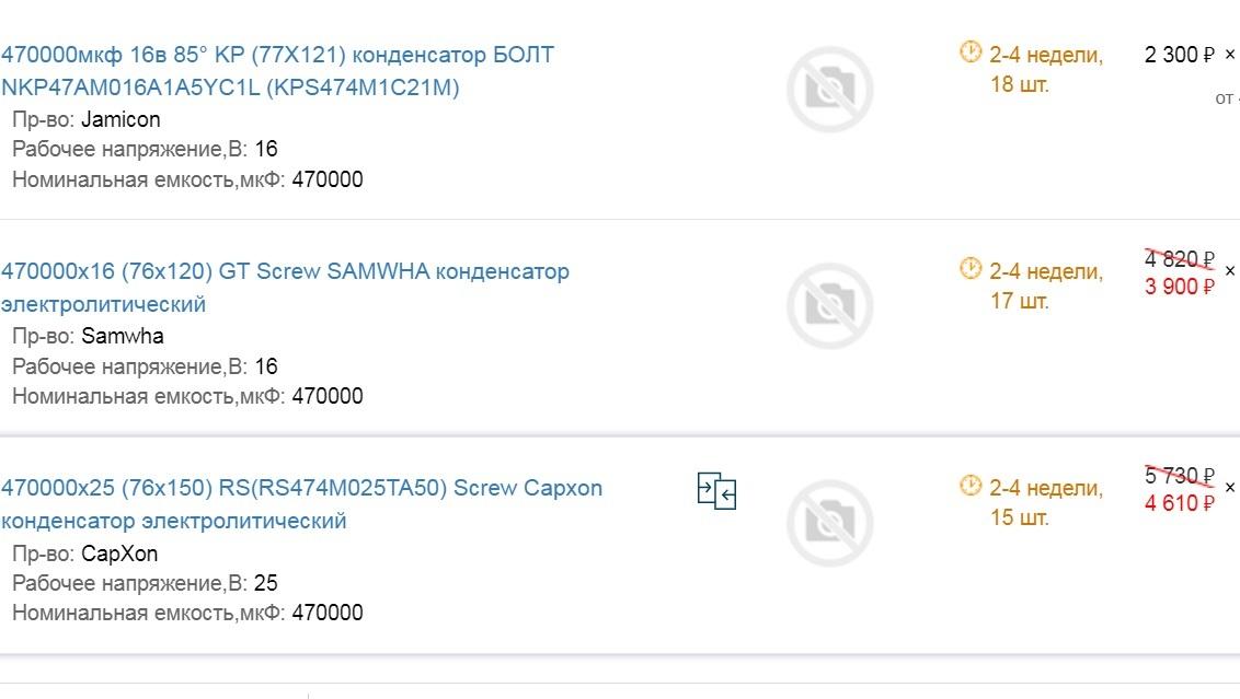

Для одного электролитического конденсатора такие емкости пока крайне недостижимы .
Смотрите нижнюю позицию на картинке от ЧИПиДИП, соединяйте в параллель и получите вожделенные 1Ф стоимостью в 10 тр.

Да, тоже вариант. Есть кстати и на 1ф 16в. у фирмы: samwha но в России чего-то ни где нет в продаже. А из за бугра тащить таже цена и выйдет что за helix. Ставить два кондера в паралель ну не очень хочется возится. Цена не намного дишевле выходит с учётом доставки.
Взял в итоге: helix cap1000. Облегчим жизнь генератору и ремню. Чуть-чуть.
