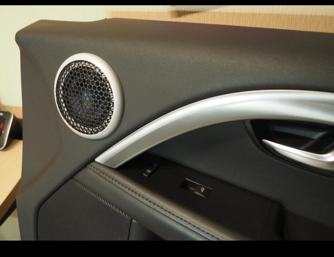

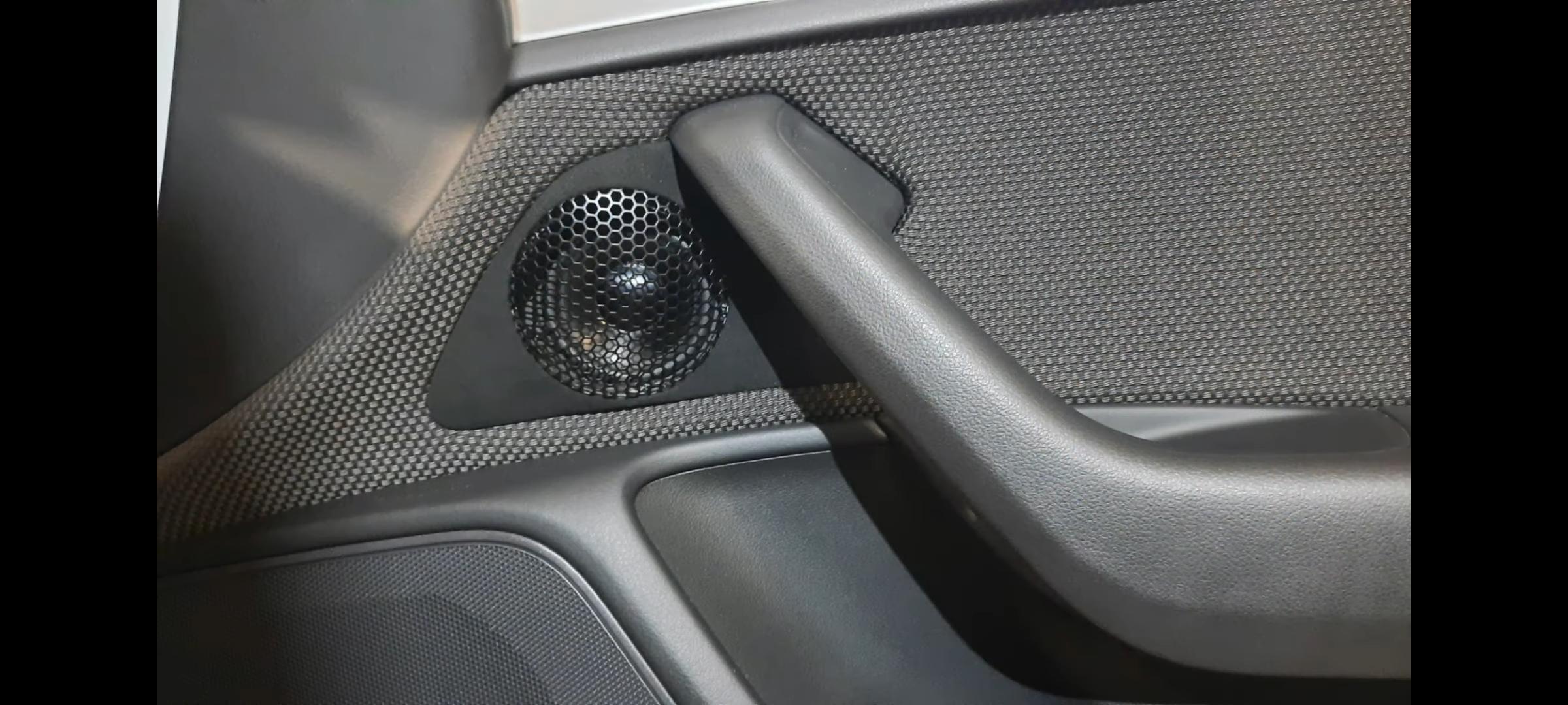

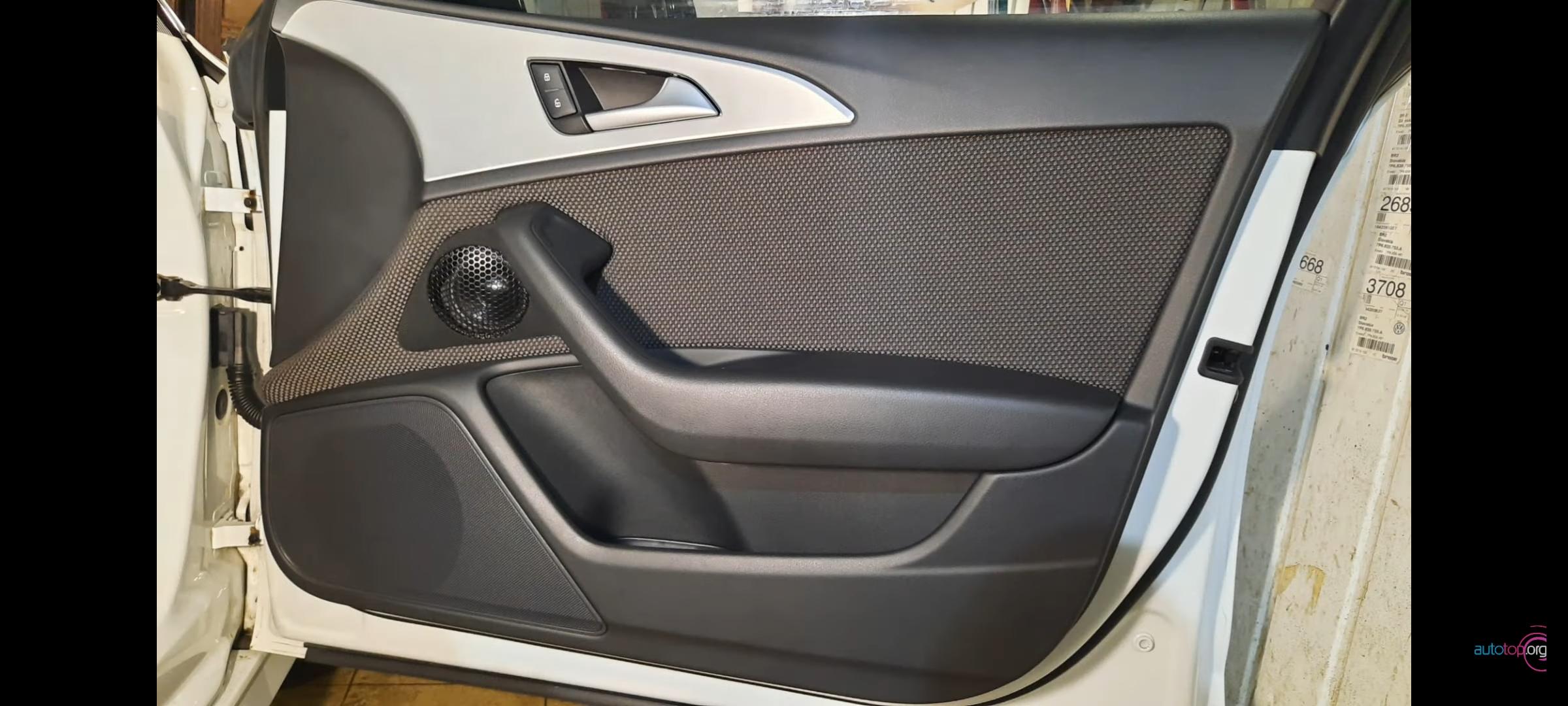

Вот пример реализации на Ауди А6 и Вольво XC70
2023-03-11 22:46:45
sagres
Адрес: Энгельс
Сообщений: 24
Дерзайте, если сумеете грамотно свести 3-полоску без процессора..
