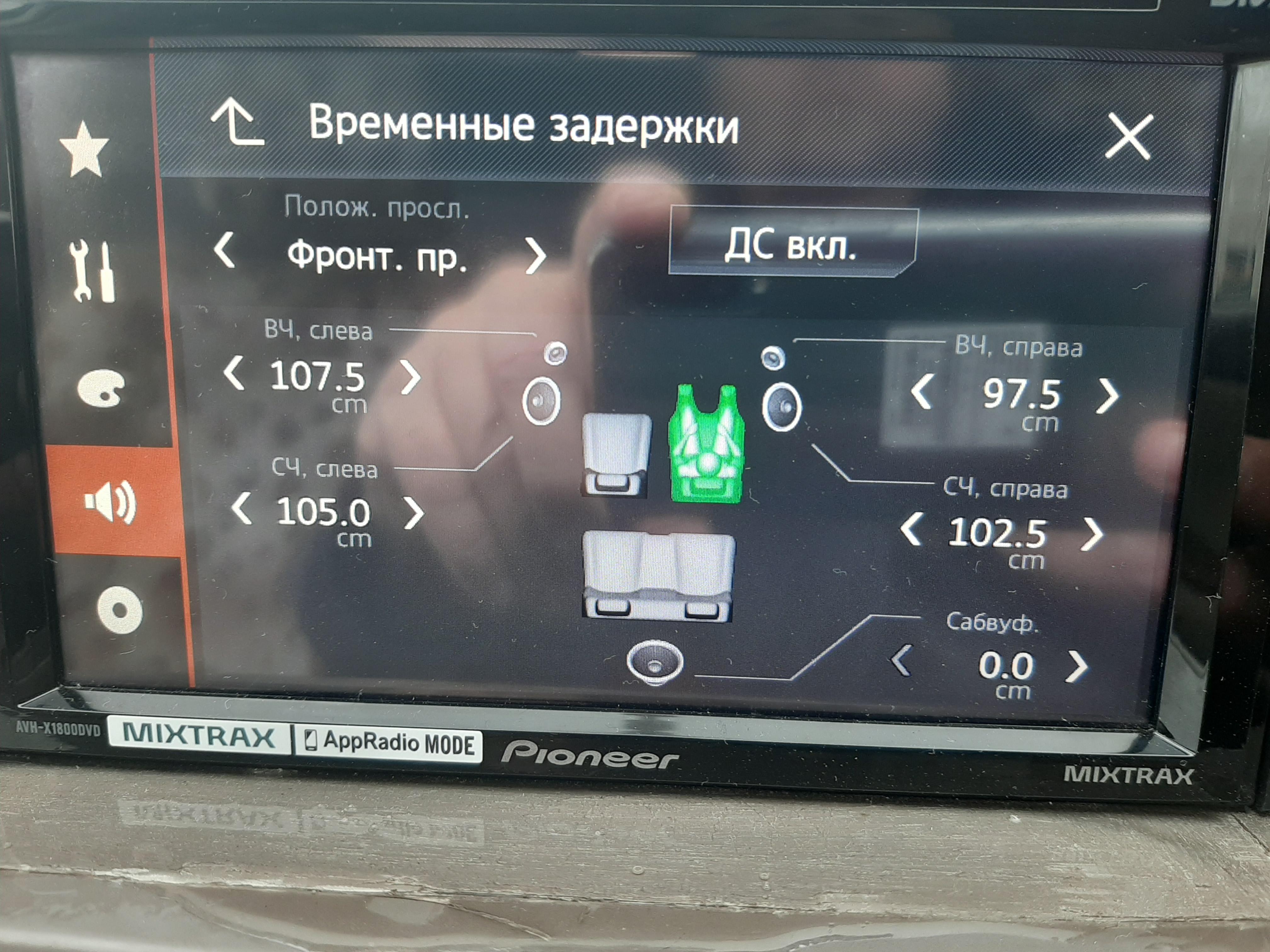

На своём Pioneer AVH-X1800DVD делал так- рулеткой замерил расстояние до каждого уха от ВЧ и мида- и выставил на мафоне...
Потом поочерёдно отключал на усилке межблоки на ВЧ и миды - и подкорректировал по отдельности.
Межблоки отключать НА ВЫКЛЮЧЕННОМ МАФОНЕ.

У меня получилось так...
У меня ПРуль...

А почему тогда саб 0 см, если рулеткой от уха мерить то метра полтора два. У вашего пионера как у моего алпайна старого походу система измерений, где 0 это 0. Тут же в 80prs в двухполосном, стандартном режиме например когда ставлю заводской пресет позиция слева то стоят такие цифры 125см на 152.5см спереди, 110см на 132см сзади, сабвуфер 137.5см

Вот и пойми где тут задержка равная 0

Все по рулетки,и саб в том числе примерно у пионеров 3,5метра

То есть на саб ставить 3.5 метра выходит? По идее должно быть 140 155см тк в заводской установке спереди слева такие стоят цифры, то есть я думаю что он их так и считает за 0 по умолчанию, эти 140 155см, или я не прав? А так пока примерно выставилась сцена, пока без рулетки, 110см на 130см, саб 140 выставил..

Вот для примера у Pioneer AVH-X5800BT как выглядят стандартные задержки, примерно как у меня..
https://postimg.cc/m1DXd4ML

Вообще ничего непонятно, что написано. Если авто леворульное - левый твитер 0, правый крутим и слушаем с отключенными мидами и временно (для настррйки) опущенным срезом на 1,25 кГц для твитеров на музыке с женским вокалов. По мидам примерно то же, плюс сводка по вертикали. Саб в последнюю очередь. Долго писать. Лучше наберите завтра по номеру +79275149227 либо на whatsapp.
Рулетка - не помощник по причине разных углов и переотраженки.

То, что до этого выставил сам на слух 110на130 , по факту так и вышло по рулетке. Просто мне кажется в этом пионере выставляются см до слушателя и процессор сам пересчитывает уже в мс и нужные задержки, а на алпайне и некоторых пионерам задержки вводятся в тех же см, но не до слушателя а равные миллисекундам, допустим выставил 30см - вот тебе 1мс. А тут именно через физическое расстояние до слушателя видимо высчитывает. Поэтому и саб не 0 выставляется а 150см. Это как я понял, вроде всё логично с одной стороны.

Ktm55, так и есть. Правда иногда приходится еще прилично корректировать после рулетки. К примеру саб у меня где-то 2 метра от водителя, а в магнитоле пришлось выкрутить аж на 300 см, чтобы срастить саб по фазе с мидами... Синусы в таких случаях неплохо помогают.
