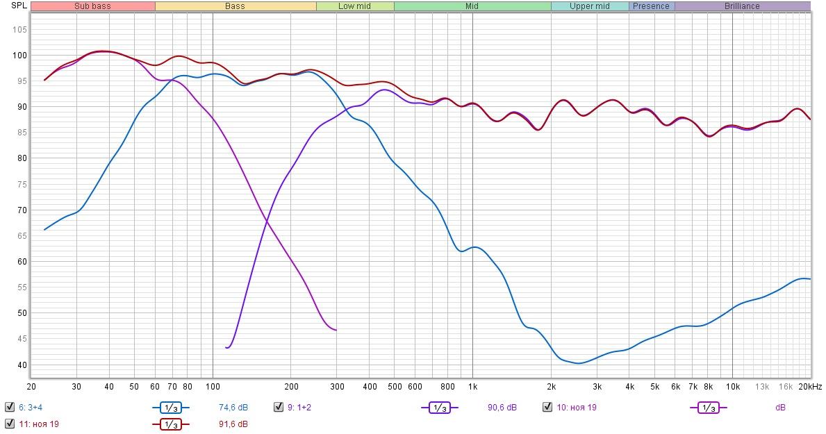

Сводил через smaart, срезы 3bw, судя по графику никто не запаздывает. Может конечно кто-то опаздывает на 360 градусов, надо проверить...

Может я и не понял по графику ВЧ звено играет так низко 300-400гц, не каждый сч так может на полную рмс. Ширик какой? А что у фильтра МИДа какое-то продолжение после 2кГц я такого не видел ни разу... Ну в целом стандартный раздел.
Фазу то слушать или мерить, проц не покажет. На этом графике фильтры и уровни видно. А как ты определил по нему, что нет запаздывания?

Павел188, широкополосные gzuf 60sqx. Подъем на 2КГц из-за салона, надо дальше возиться с настройкой.
На графике, если есть серьезное опоздание, вместо подъема на частоте стыка полос будет яма (если умудрился попасть в противофазу, 8,5КГц на этом графике(из-за отражений)). Попадание в фазу это +6дБ.
