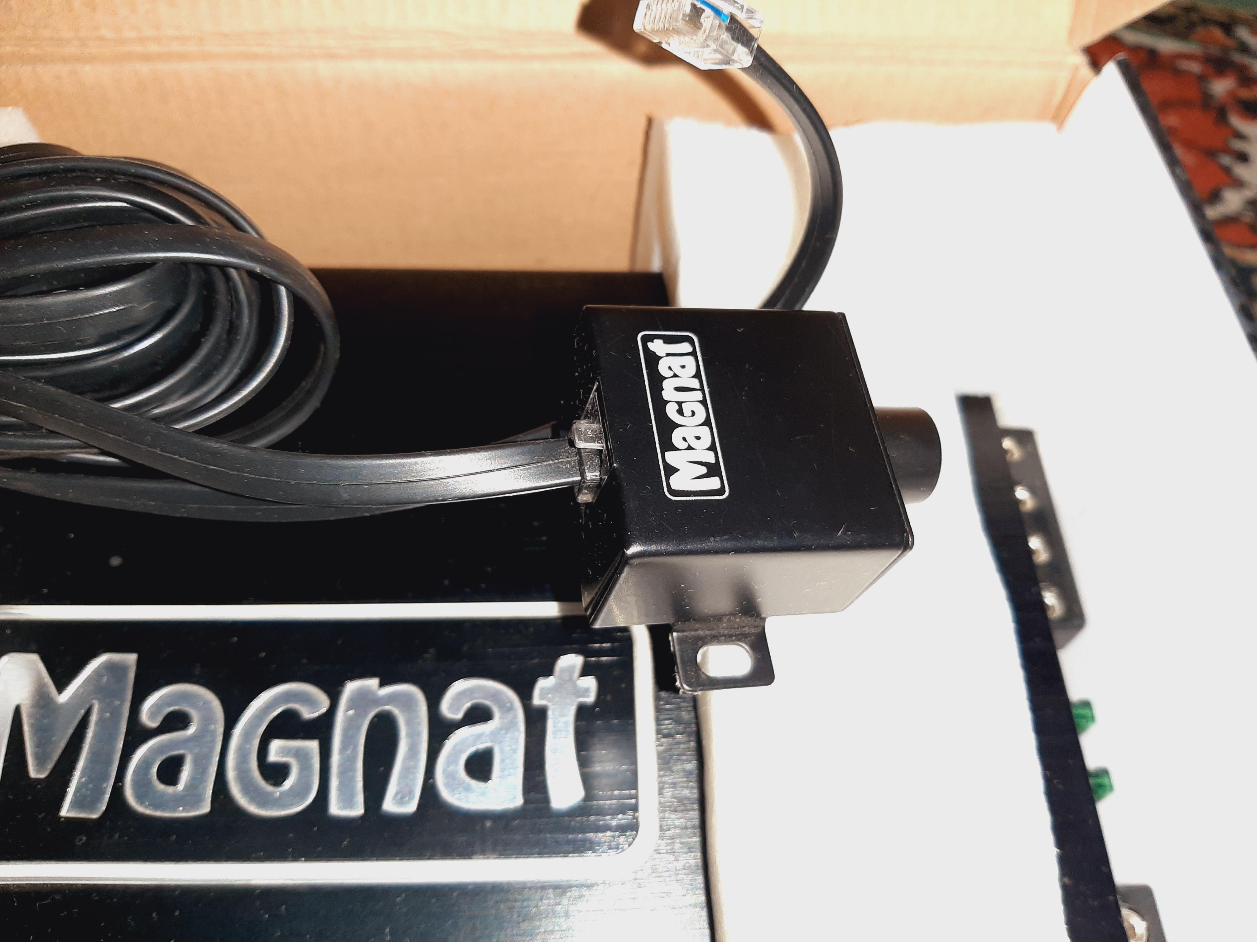

есть разъём для подключения выносного пульта, либо перемычки, подписан он как «SUB VOL»...alex003
Скорее всего- разъём для регулятора громкости.
