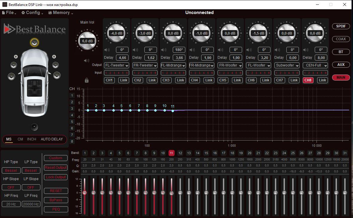

Всем здравствуйте, у меня есть Best Balance DSP-6L и я на нем построил поканальный трехполосный фронт и недавно приобрел усилитель для сабвуфера и задумался о тыловой акустике. Подскажите возможно ли по такой схеме подключить сабвуфер и тыловую акустику на оставшихся RCA выходах при помощи Y-разветвителей (или чего-то другого), повесив тыловую акустику на центральный канал? Заранее извиняюсь за возможно глупый вопрос)

Подключайте саб,настраивайте и радуйтесь правильному звуку.
