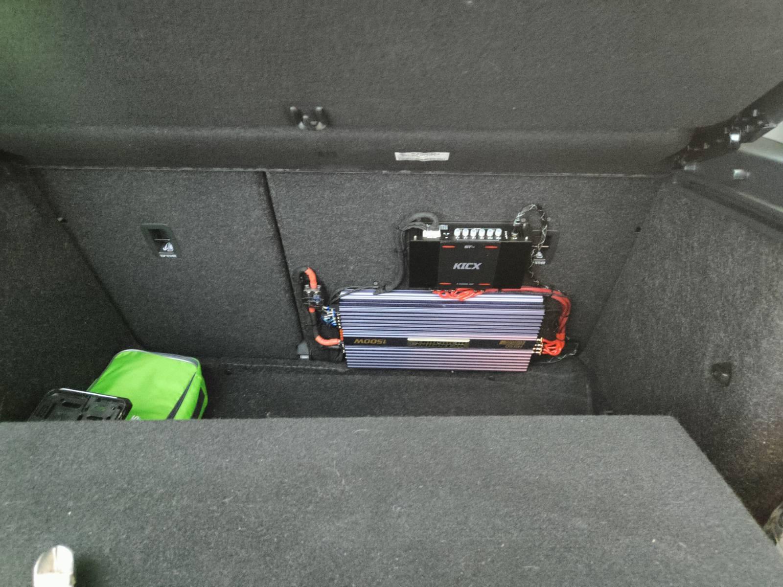

Такая же была проблема. Октавия а7фл. Сделал шумку. По высокому уровню через
Дорогой преобразователь аудисон подключил морель темпо 6 и саб. Усилитель кикс hs-50 5 канальный бюджетный, но по отзывам не плох. В итоге звук полный отстой. Проблему решил этим процем, т.к у него есть оптика. А самое главное- активировали оптику в болеро по шине мост 150 и благодаря приблуде триома valse most-150 подключили проц. По сравнению с тем, что было,звук сказочный
