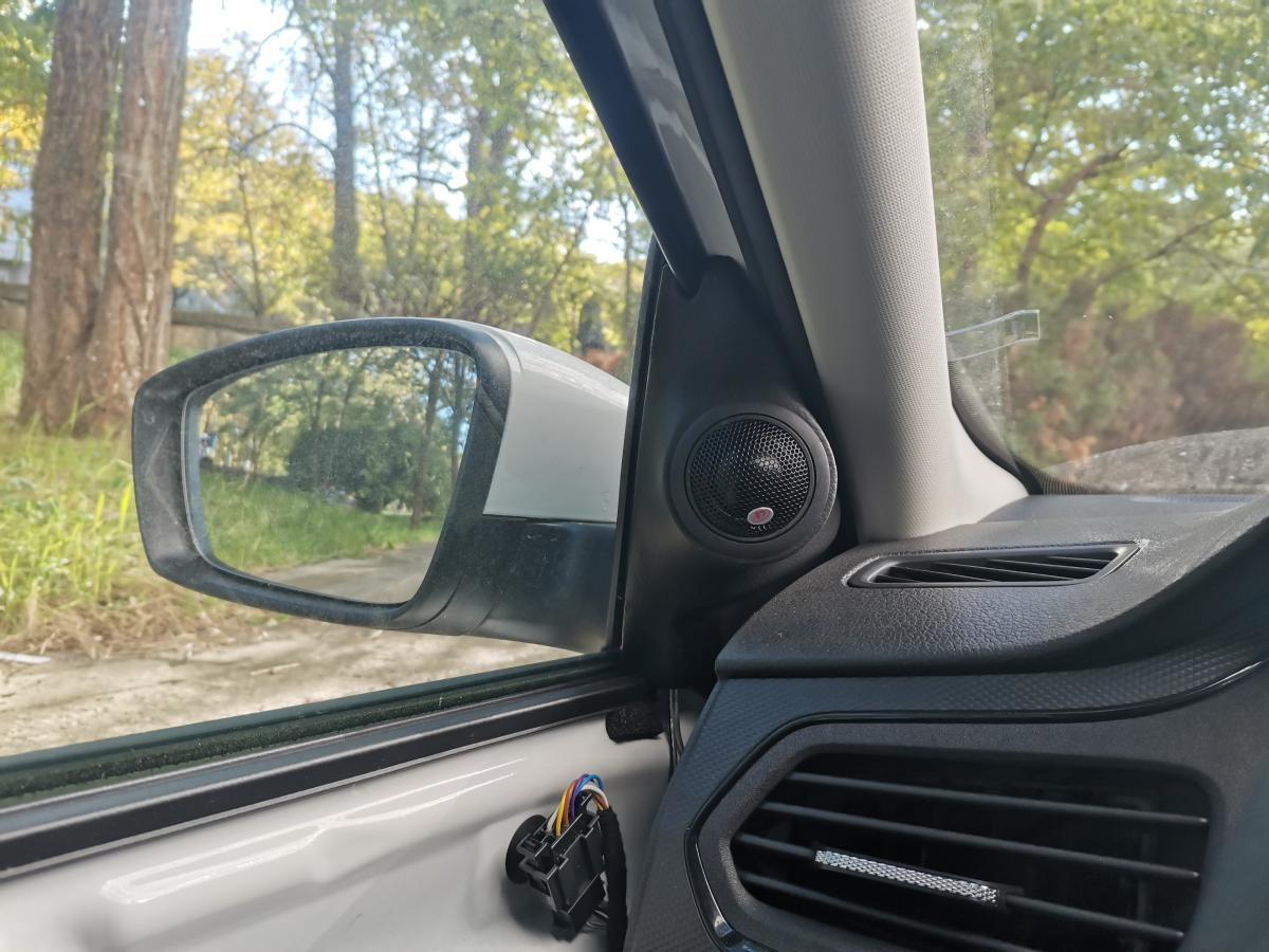

Машина VW Polo лифтбек (она же Skoda Rapid). От eton играют вч Dego Upgrade 2.5 T и миды md lab sp mb17. Вч dego расположены в самодельных подиумах в уголках зеркал на двери - фото прикрепил.

Попробуй ВЧ снизу на 5 кГц 18 дБ. Миды сверху или на 3 кГц, или на 4 кГц 12 дБ. И смелее откручивай назад гейн ВЧ, даже если по началу будет казаться, что не хватает ВЧ - поезди так пару дней.
