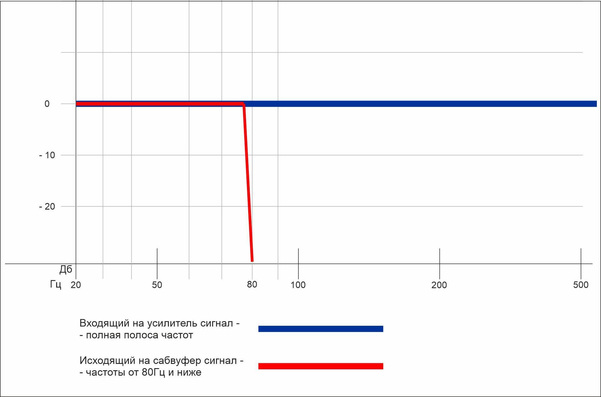

Там бы и написал. Да, подключай как я нарисовал. С Алпайна пойдет полный сигнал на Art Sound, на нем регулировкой FREQ обрежешь частоту сверху на слух, для начала поставь эту регулировку примерно на 10-11 часов (около 80Гц получится).
Согласен, что 4GA за глаза.

А какой сигнал он должен выдавать? )) Саб придуман для воспроизведения баса. Бас - тоже звуковой сигнал, только низкочастотный.
Если имеется ввиду, что саб будет выдавать весь диапазон, включая середину и верха, то нет, для этого на усилке и предусмотрен регулятор FREQ - он обрезает все частоты сверху от выбранной и на саб поступают только низы.

На картинке схема, как будет, если сделать как я сказал.
