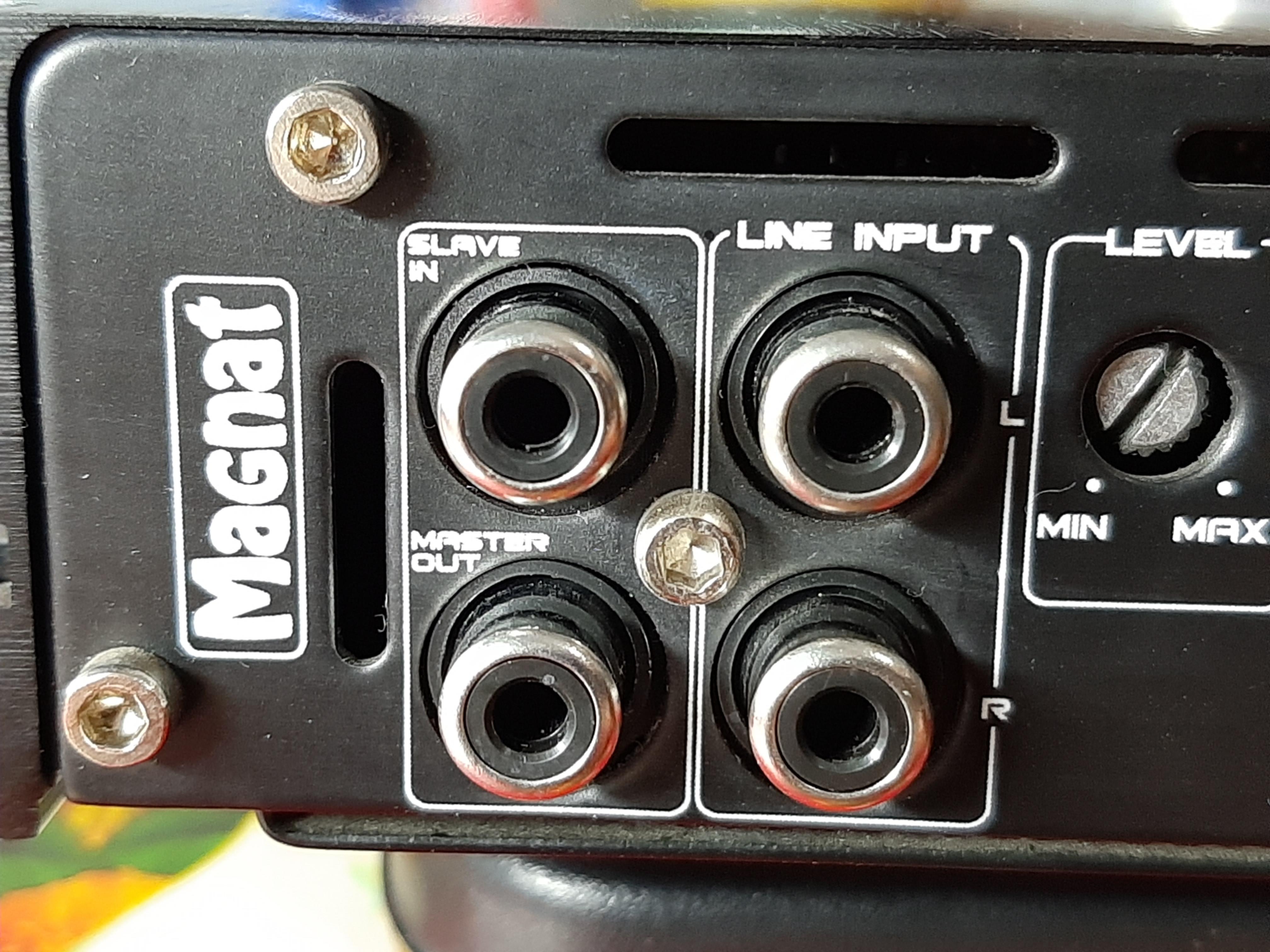

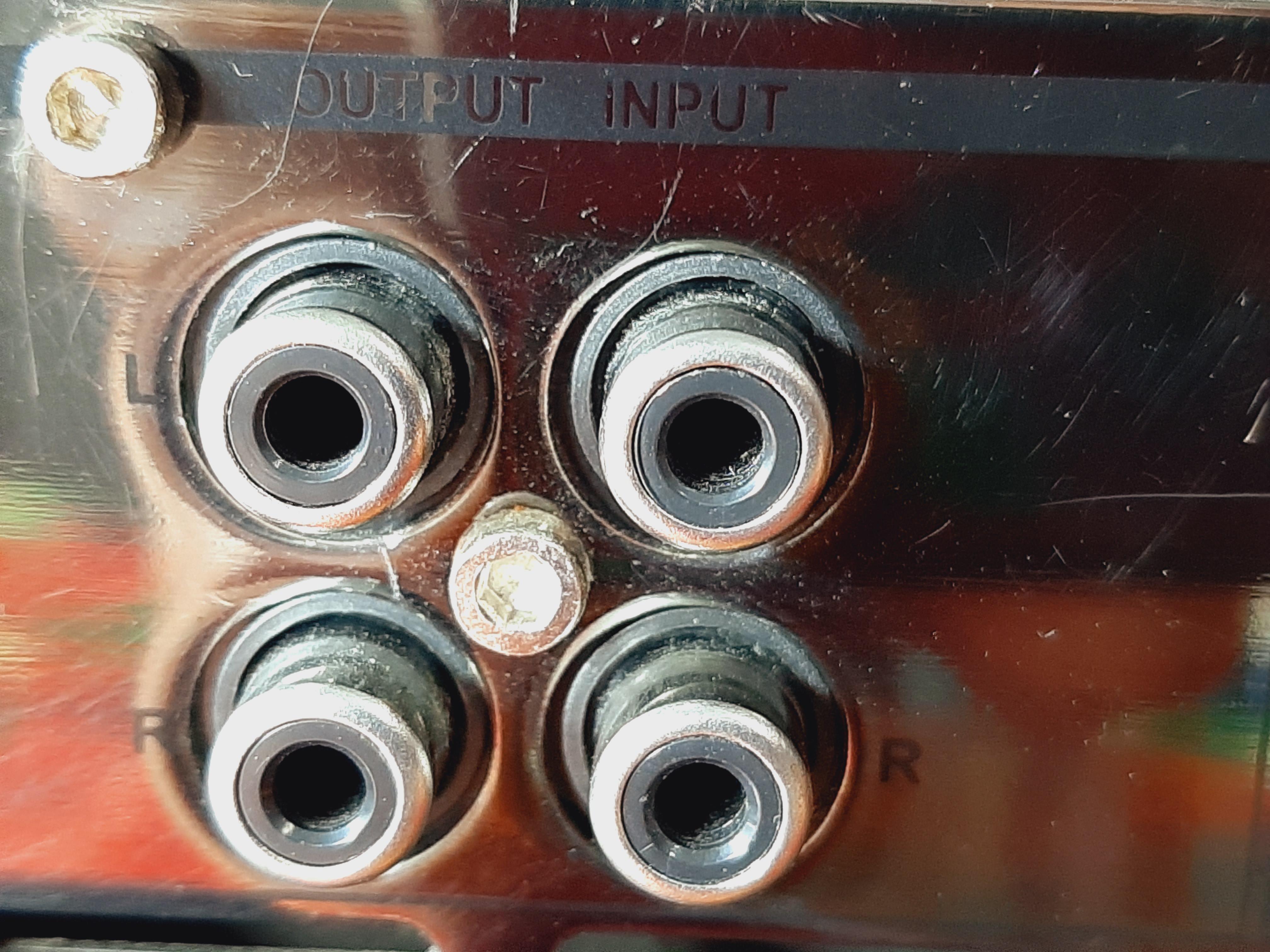

Сообщений: 5862
В описании твоего усилка есть фраза-Есть линейный выход на еще один усилитель.
Цепляй на них второй усилок ...
На моём фото два левых выхода- на другие усилки...
Input- вход ...
Output- выход...

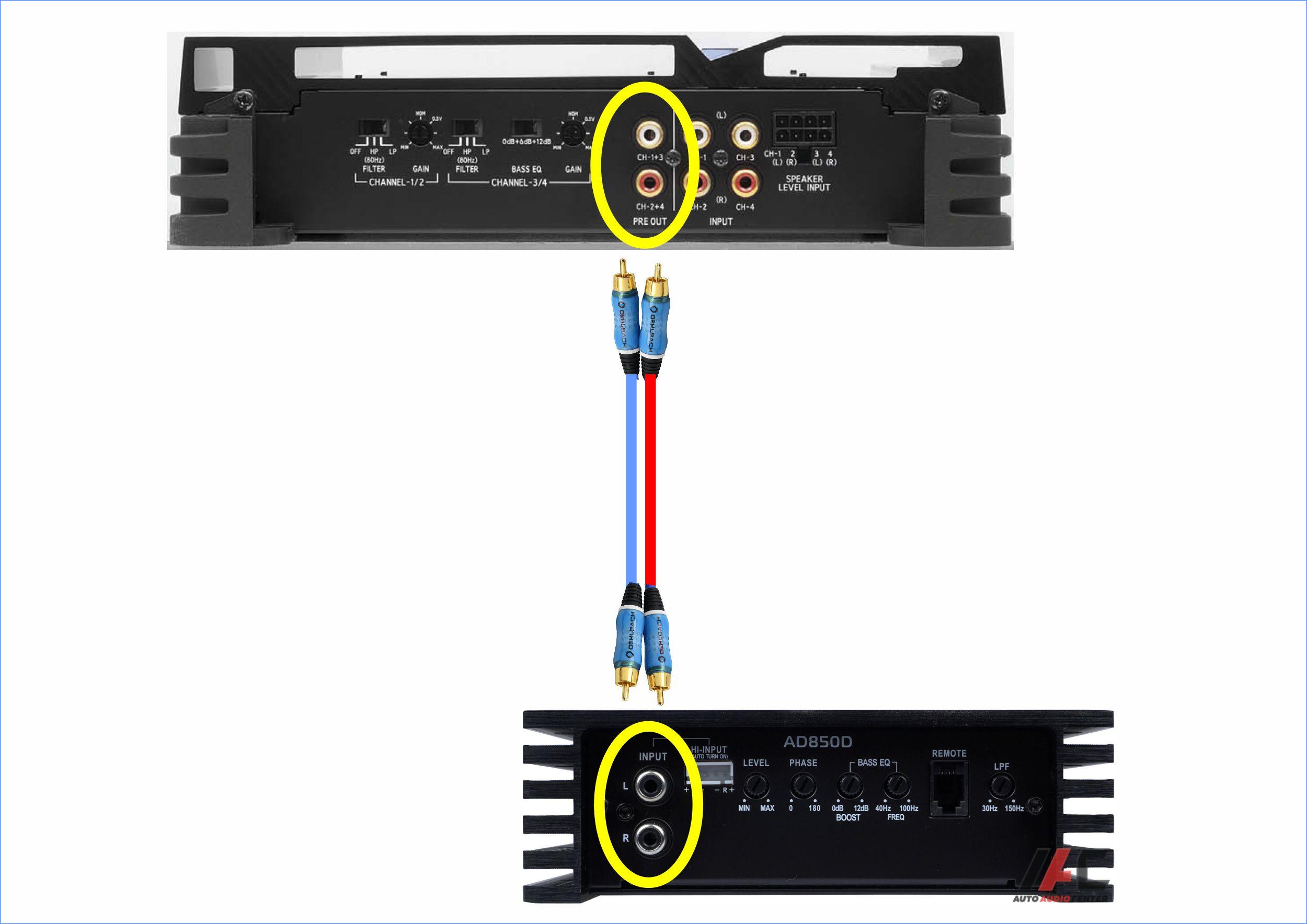

2021-09-13 15:02:53
Купить кабель 2RCA-2RCA. Вариант подключения только один (см. картинку).
Не сказал, от чего играет, есть ли разделение по каналам от магнитолы или срезы регулируются на усилке. Если управление срезами с магнитолы, то этот вариант не подойдет.
