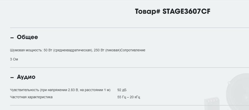

-Заменить передние штатные динамики на имеющуюся компонентную акустику JBL stage 3 607c.
А дальше я рассматриваю такой вариант:

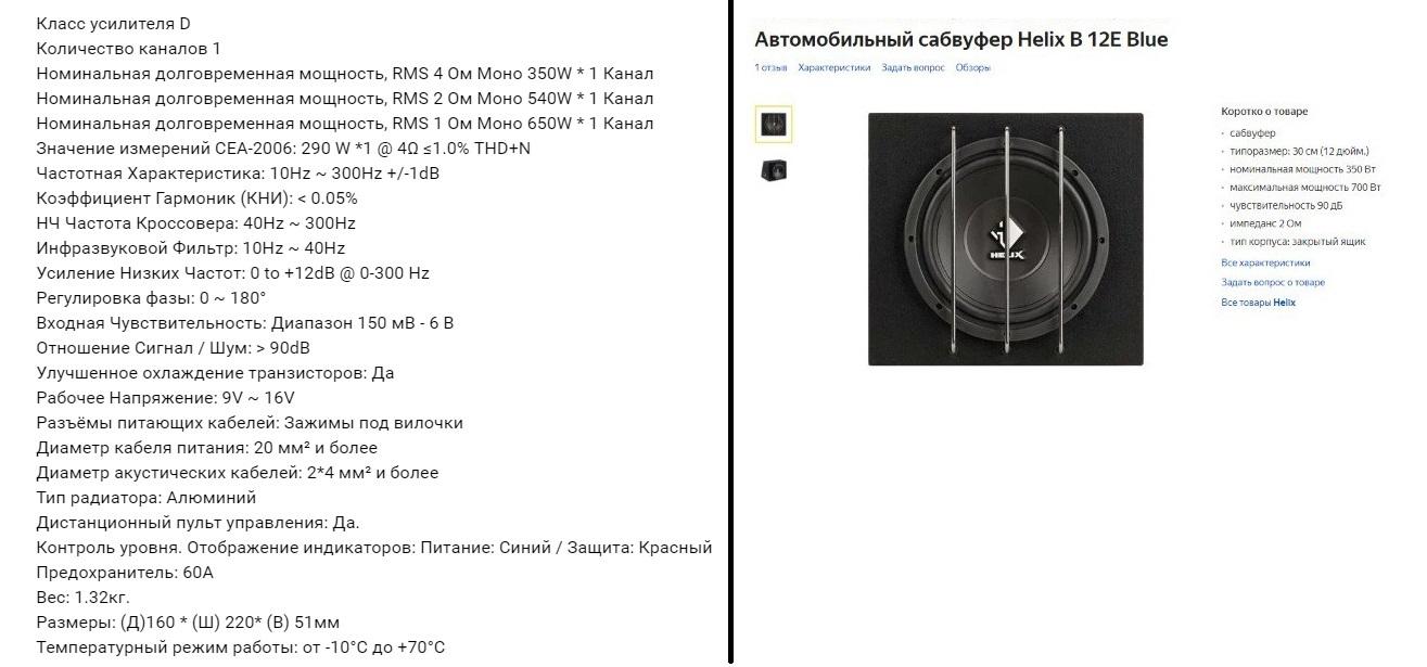

-Добавить саб Helix B12E Blue (RMS 350Вт) (7к)
-Саб запитать моноблоком Audio Nova 1.600 (5к)

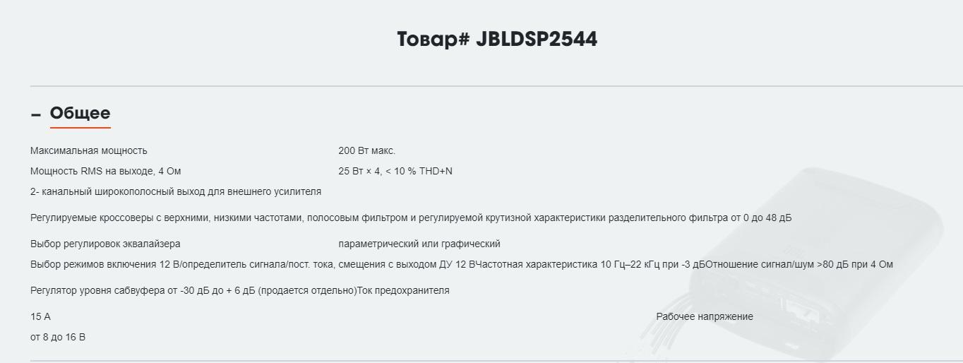

-Рискнуть подключить всё это безобразие на 4 канальный процессорный усилитель JBL DSP2544 (12к)
Итого мне все вместе компоненты+установка выходит приблизительно в 42к.
Установщиков смущает мой выбор бюджетного процессорного усилителя.
В автомузыке я не разбираюсь, только вчера узнал о существовании процессорных усилителей и обалдел с цен на них, так что прошу помощи. Как вы рассматриваете мою сборку? Рискнуть с этим JBL DSP2544 или сделать как предлагают установщики (4 канальный усилитель+преобразователь)?

Не знаю насчёт процессорных возможностей этого увеселителя, но что-то усилить им у вас не получится. Да и акустика данная тоже не лучший выбор....

Ну замеры этих коробочек показывают что мощности там больше чем заявлено. А по поводу акустики мне понравилось их звучание, сравнивал с разными.

По процеусю. Мы устанавливали 5 штук JBL DSP4086 - тоже самое, только на 8 каналов. Все отлично, все ездят, все работают. Думаю что с 4-канальным также при правильной установке все будет ровно. 4-канальный усилитель с преобразователем будет мощнее, но настроек в нем практически не будет, только срез частот снизу. У процеуся настроек значительно больше, но надо уметь ими пользоваться.
Что такое Audio Nova не известно, но думаю что с сабом должен справиться, ничего сложного там нет.
