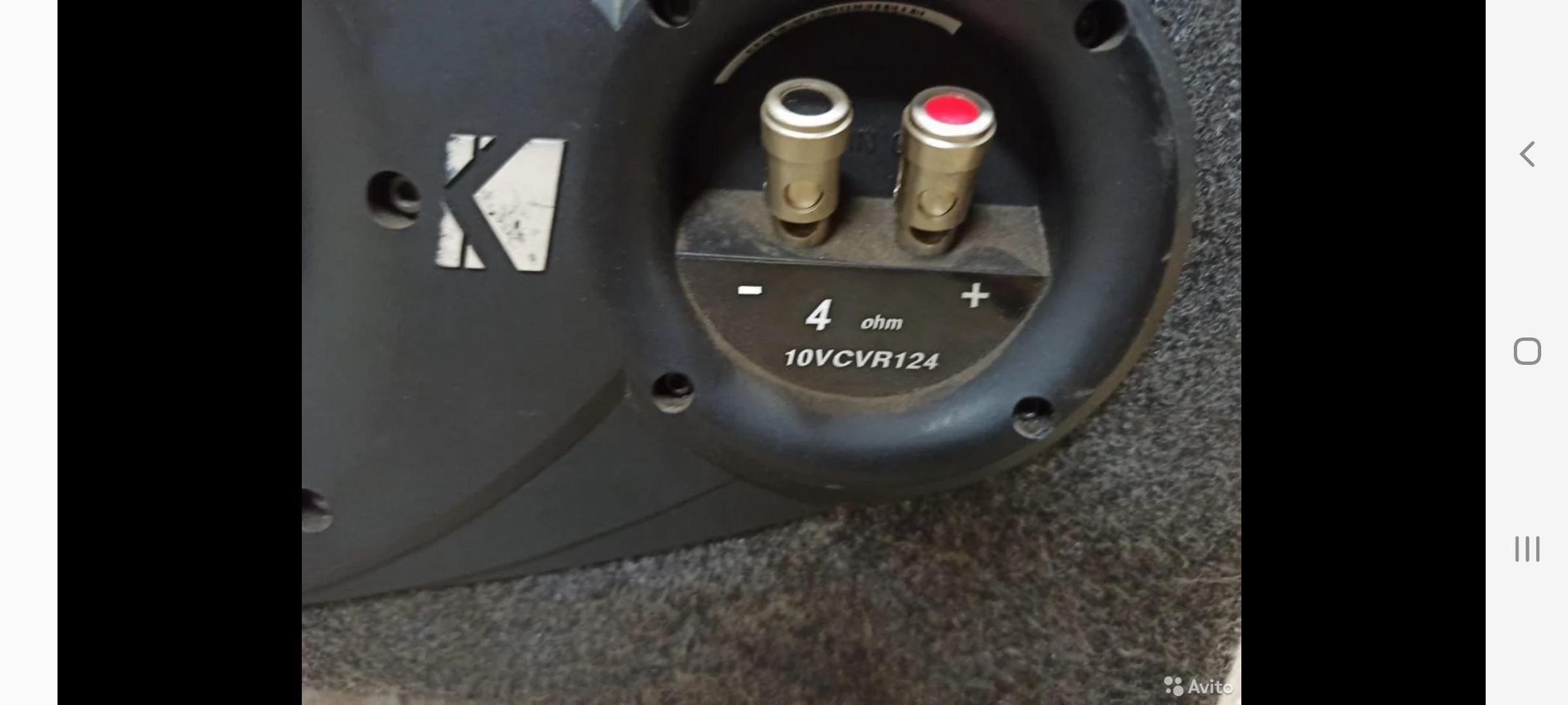

Всем привет. Хочу приобрести саб Kicker 10VCVR124. В описании написано сдвоенные звуковые катушки. На терминалах корпуса написано 4 Ом. Судя по названию модели 4 + 4 Ом, т.е. подключение к усилителю возможно только в 2 или 8 Ом. Какой реальный импеданс у таких сабвуферов, или у корпусных сабов одна катушка? Переключателя на корпусе вроде нет.

Привет! Все верно 2 или 8 Ом. Если такой саб в корпусе, что обычно на порте подключения указана нагрузка, на которую скоммутирован динамик внутри. Переключатели бывают у продукции Harman - JBL или Infinity.

John, т.е. он 4 Ом, верно?

Самое простое - измерить мультиметром. Значения могут быть не ровно 2, 4 или 8 Ом, а скорее приближенными к ним. Примерно: от 2 до 2,9 Ом значит 2 Ом, от 3 до 3.9 Ом значит 4 Ом и т.д.

Anton90986 да, верно.
