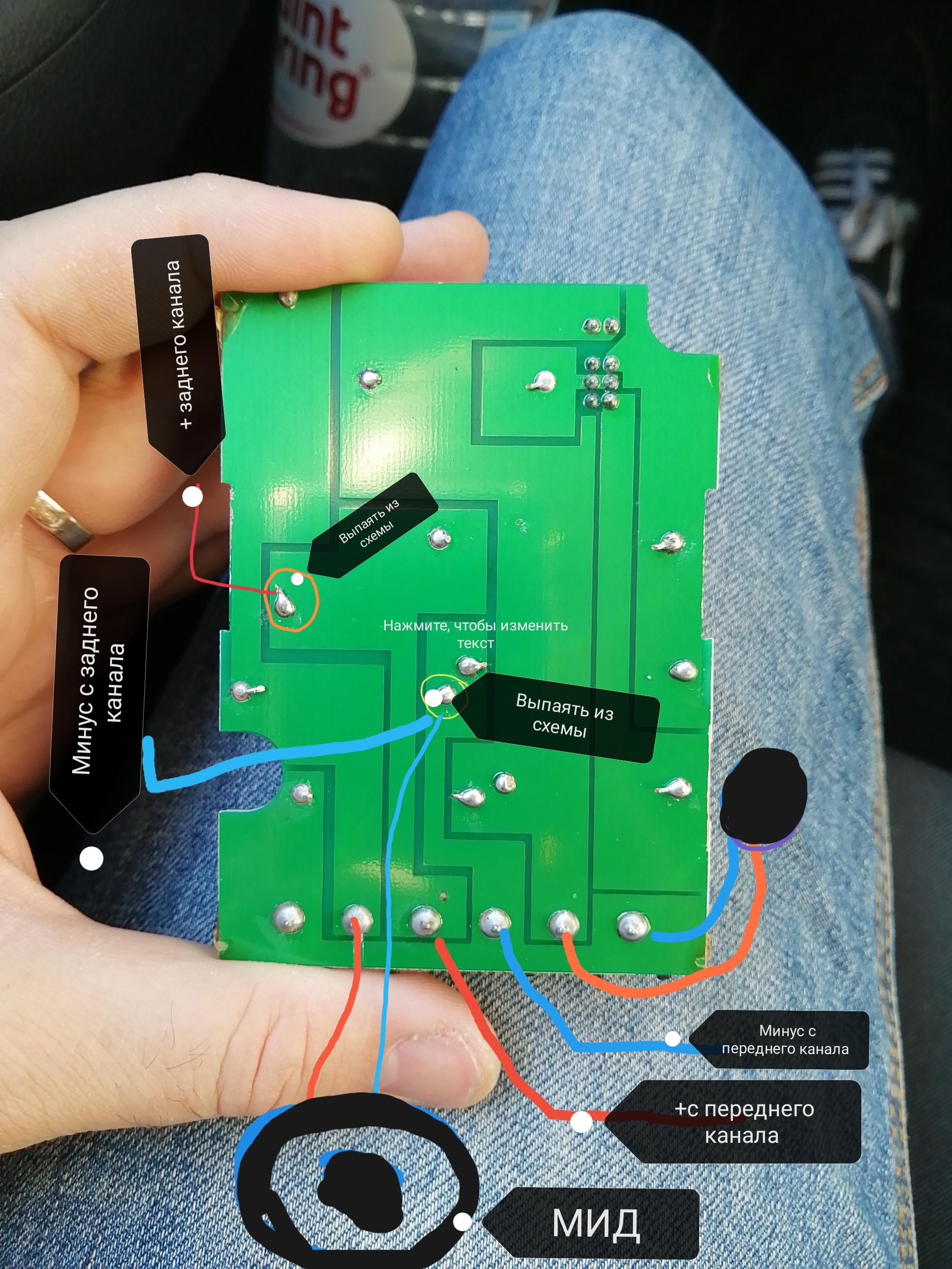

Разделить кроссовер на два входа.
Есть Oris JB-65S (миды твитеры и кроссовер)
Хочу чтобы твиты играли с переднего канала магнитолы а мидбасы с заднего но через родной кроссовер у которого к сожалению вход только с одного канала.
Ме показалось возможным разделить кроссовер как на фотке. Может ли кто профессионально одобрить или аргументированно опровергнуть мои домыслы.
Про то что установить миды через кросс а твиты добавить отдельно конденсатор знаю, это как запасной вариант, но всё же хотелось бы использовать родные запчасти.

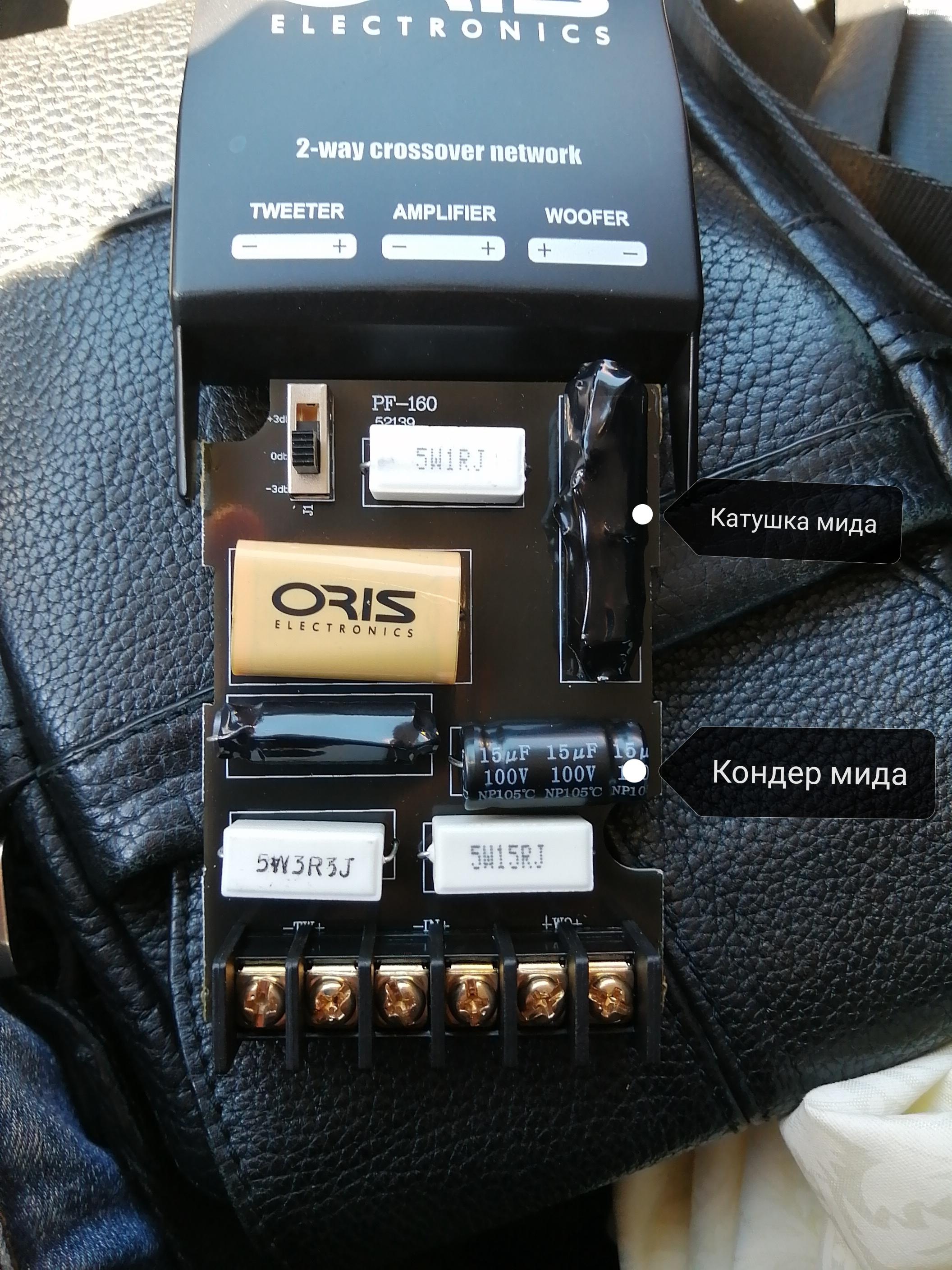

Вроде правильно. ФНЧ на миды - катушка последовательно, конденсатор параллельно. ФВЧ на твитеры соответственно наоборот.

Как вариант можно оставить кроссоверы только на ВЧ, на мидбасах и так будет естественный спад на 4-5 кГц.
