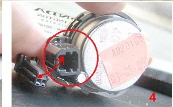

Вопрос такой. есть старенькая Хонда срв2 2004г.в., есть штатный плохой звук. хочу заменить акустику, но менять проводку очень не хочется, хочу заменить динамик на динамик подключив к имеющейся проводке, но есть проблема с заменой вч-динамиков, они установлены под стеклом, работает отражением от лобового и имеют хитрый разъем на который переходник найти не могу. также родной вч-динамик не имеет отдельного кроссовера, а просто припаян конденсатор. я вижу такие варианты, выбрать который прошу помочь.

На фронт ставить коаксиалы - плохая идея. Мидбас в двери всегда можно оставить в полную полосу от штатного головного устройства, а для твитеров кроссовер необходим. Можно сигнал с фишки от штатного кабеля подать на вход кроссовера, а на выходе использовать только ВЧ.
Либо, кроссовер установить в разрыв штатной фронтальной проводки за головным устройством на мидбас и от него протянуть новый кабеля до места размещения ВЧ в торпедо.
