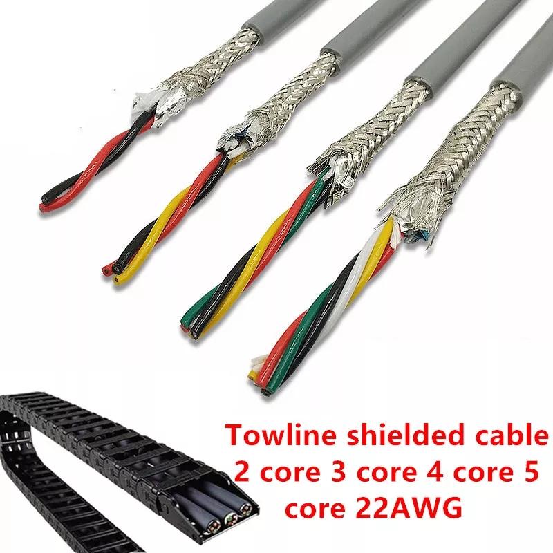

И кто то пробовал подобный кабель использовать в качестве межблока? Интересует вариант 4 жилы в одну завивку, что по помехам? Межблоки хочу сам сделать, подбираю провод. Картинку прилагаю. Только не 22, а 18 awg смотрю. Клотсы, канаре слишком дороги в таких сечениях. А 0,22 мм2 брать не хотелось бы.

У нас в студии установщики обычно 2,5-3 метра при такой установке просят. Кабель по фото неплохой, как на практике себя покажет - ХЗ. На счет того, чтобы запихнуть 4 жилы в одну завивку ничего плохого не вижу, многие производители так делают, например Stinger. Помеха обычно прилетает снаружи, по межблокам слишком малый ток идет, чтобы еще наводку на что-то давать.
