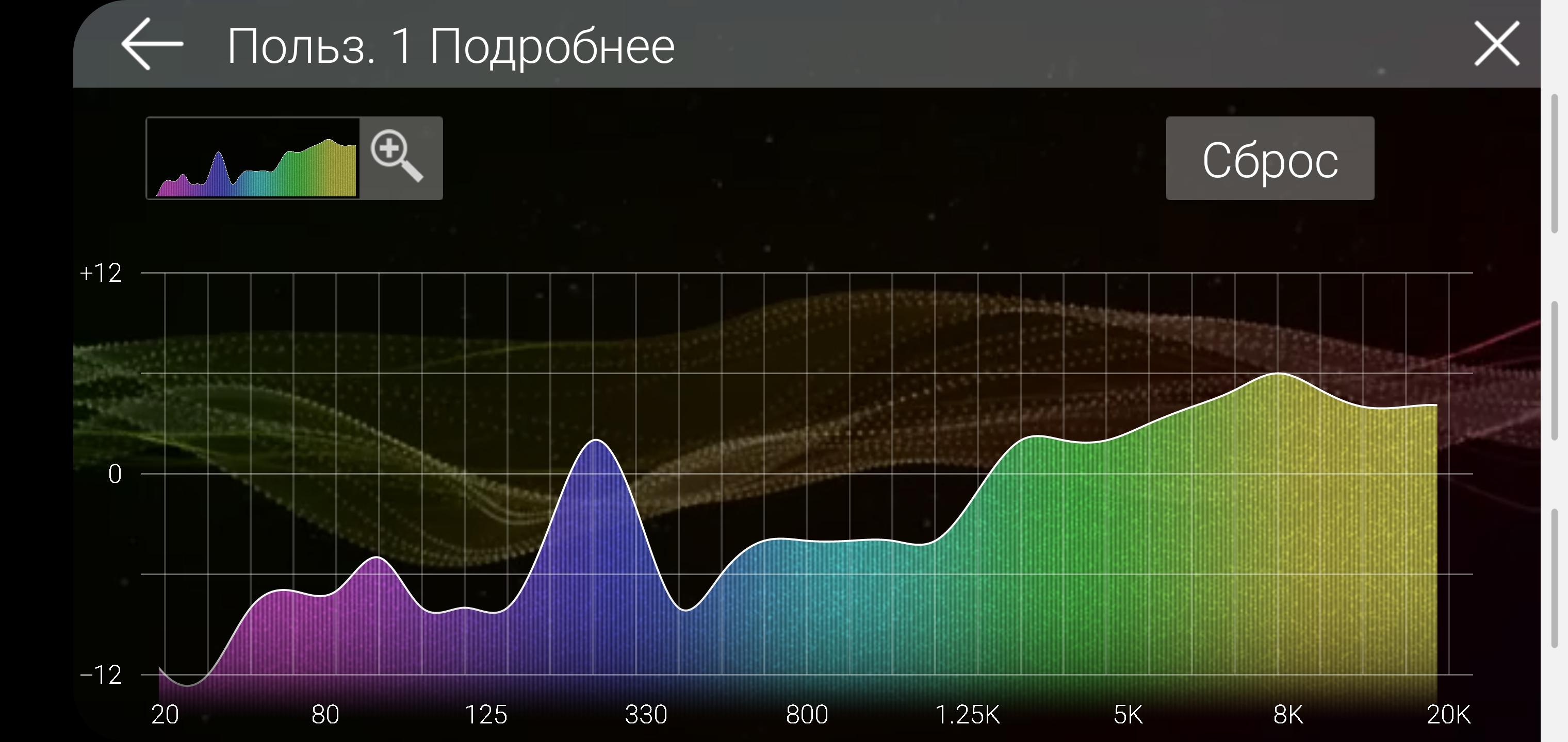

Тонкомпенсация выключена. Эквалайзер шаманил) чуть позже фото выложу с ним.

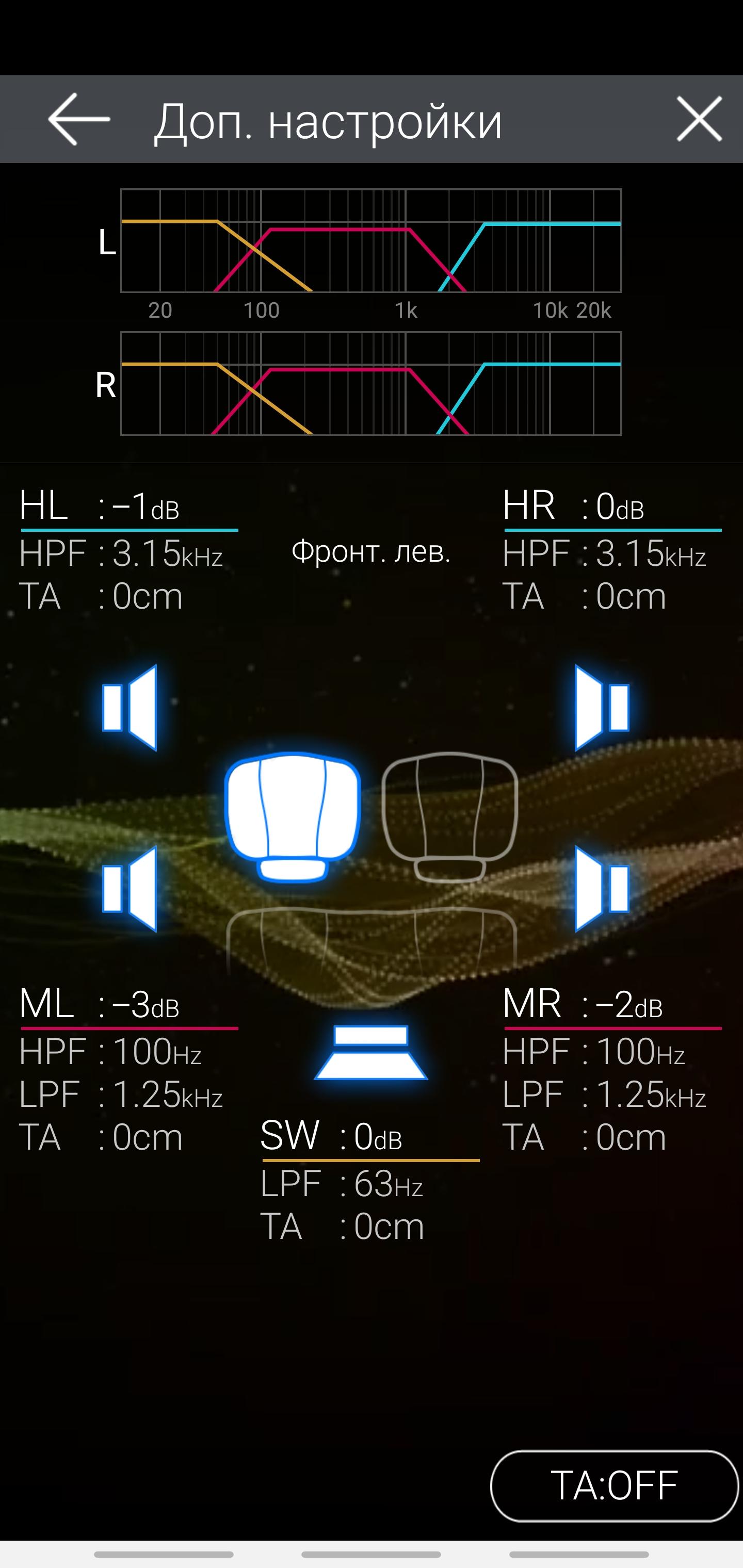

Вот такое получилось. С задержками пытался играть ничего не вышло решил оставить на местах уменьшив громкость своей стороны.

Я конечно не спец, но на основании опыта своей инсталяции, настройки системы, теории и данных выложенных автором темы попытаюсь как-то помочь. Ниже изложенное может быть также актуально даже если собрались менять миды.
1. Для начала я бы выставил предварительные базовые задержки с помощью обычной рулетки, это нужно хотя бы ради того, что бы сфазировать саб с мидом.
2. Далее делаем эквалайзер плоским. Его вообще лучше трогать в последнюю очередь. На вашей магнитоле может быть по умолчанию включена функция D.BASS - отключаем, да и вообще offнуть все улучшайзеры. Так же у Вас должна быть отключена фильтрация на усилках, кроме сабсоника. Заметил, что было сильно придавлено 30 гц на эквалайзере, в таком случае я бы лучше воспользовался сабсоником на усилителе, чем извращаться над сигналом в эквалайзере.
3. По срезам. Тут не все очевидно, может быть множество вариаций и нужно слушать. Я бы попробовал для начала такие срезы: Саб - сабсоник на усилке поставить на 25-30, а на магнитоле LPF 63Гц на 24дБ/окт, миды - HPF 80Гц на 12дБ/окт и LPF 1,25кГц на 6дБ/окт, твиттеры - HPF 5кГц на 12дБ/окт.
4. Если потребуется регулируем уровни громкости отдельных излучателей (желательно только в минус).
5. Прослушать и попытаться выявить на каких частотах проблемы, под текстом я Вам скину картинку по частотам и их ролью в ачх. Если на слух получается определить горбы и провалы, то можно подкорректировать изменением срезов, их порядков и уровней. Мелкие огрехи в ачх корректируем эквалайзером, но им обычно давят горбы, так же как и с уровнями повышать не желательно. Касаемо гудежа, не зря советовал найти тонгенератором частоту Вашего гудежа. Обычно происходит на частотах 70-100гц. Если он все еще присутствует, то исправить можно оптимальным срезом и порядком, но не в ущерб стыковки с сабом, либо придавить в эквалайзере. Еще я бы посоветовал не пренебрегать и попробовать настроить с включенной тонкомпенсацией (уровень - низкий), многие любители мифов могут закидать какахами, а зря...
Но это, что касается настройки тоналки, для многих этот процесс затягивается на месяцы прежде чем найти ту самую настройку приятную ушам. Что насчет сцены, это уже в основном корректировка задержек и нюансы инсталяции, точнее не подскажу, так как я из тех кому важнее тоналка)
Если это все проделаете, то напишите результат по подробнее здесь на форуме. По результату уже смотреть, что можно сделать.
Более опытные могут с чем-то не согласиться, так что с интересом выслушаю замечания.
