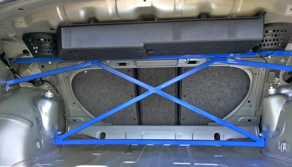

Инсталлироваться будет в Opel Omega B (седан) взамен штатной акустики BOSE.
Собственно вопросы...
1) В задней полке слева, справа штатно установлены сабвуферы по 60w, в диаметре примерно 165мм.
Необходимо вместо штатных подобрать на родные места сабвуферы... цена - качество.
Или не заморачиваться и оставить штатные 2-х омные? Не хочу терять место в багажнике.
Запасной вариант установить один саб 8" по середине полки (больше не поместится из-за автоматической шторки), желательно без короба.

Добрый вечер.
1. Из FreeAir 8 дюймов сейчас доступен только один рабочий вариант - Opus SD-200FA
16,5 см сабы - Kicker 43CWRT672
2. Питание - Stinger Viper Yellow
Колба - Connection FFH 14.1
Преды - Connection SFA 100.1
Межблоки - Daxx R50-50
Клеммы для питания - AHC S8-35
Кабель акустический - Swat SXW-14
