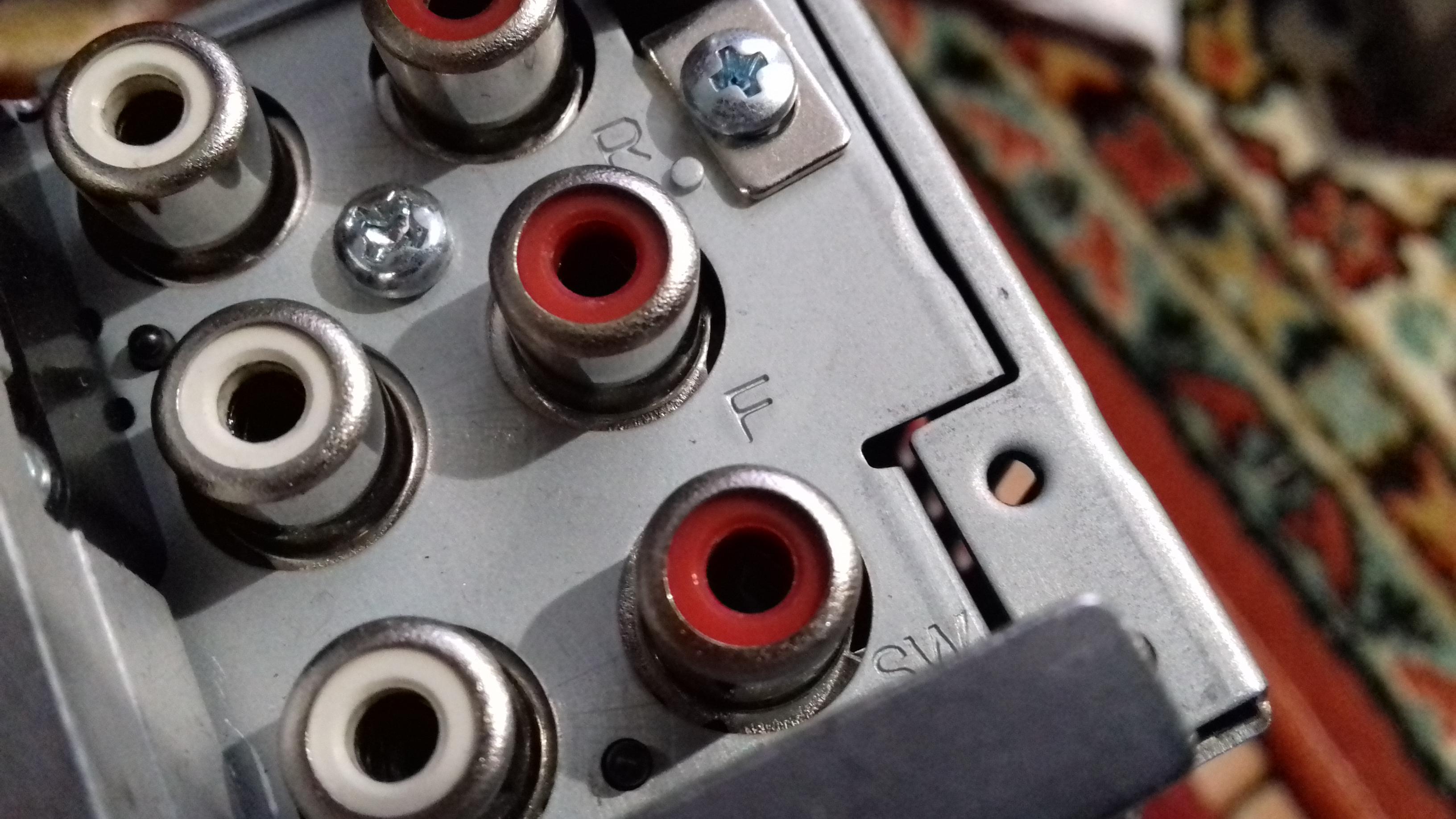

На магнитоле сзади есть RCA- выходы, есть 3 пары, есть 2 пары ...
2вухканальник подсоединяешь на две пары выходов, зад- и перед...
На магнитоле сзади одна пара F- фронт, другая R- зад ...
Красный тюльпан- плюс, белый- минус ...
Третья пара-- выход на саб ...

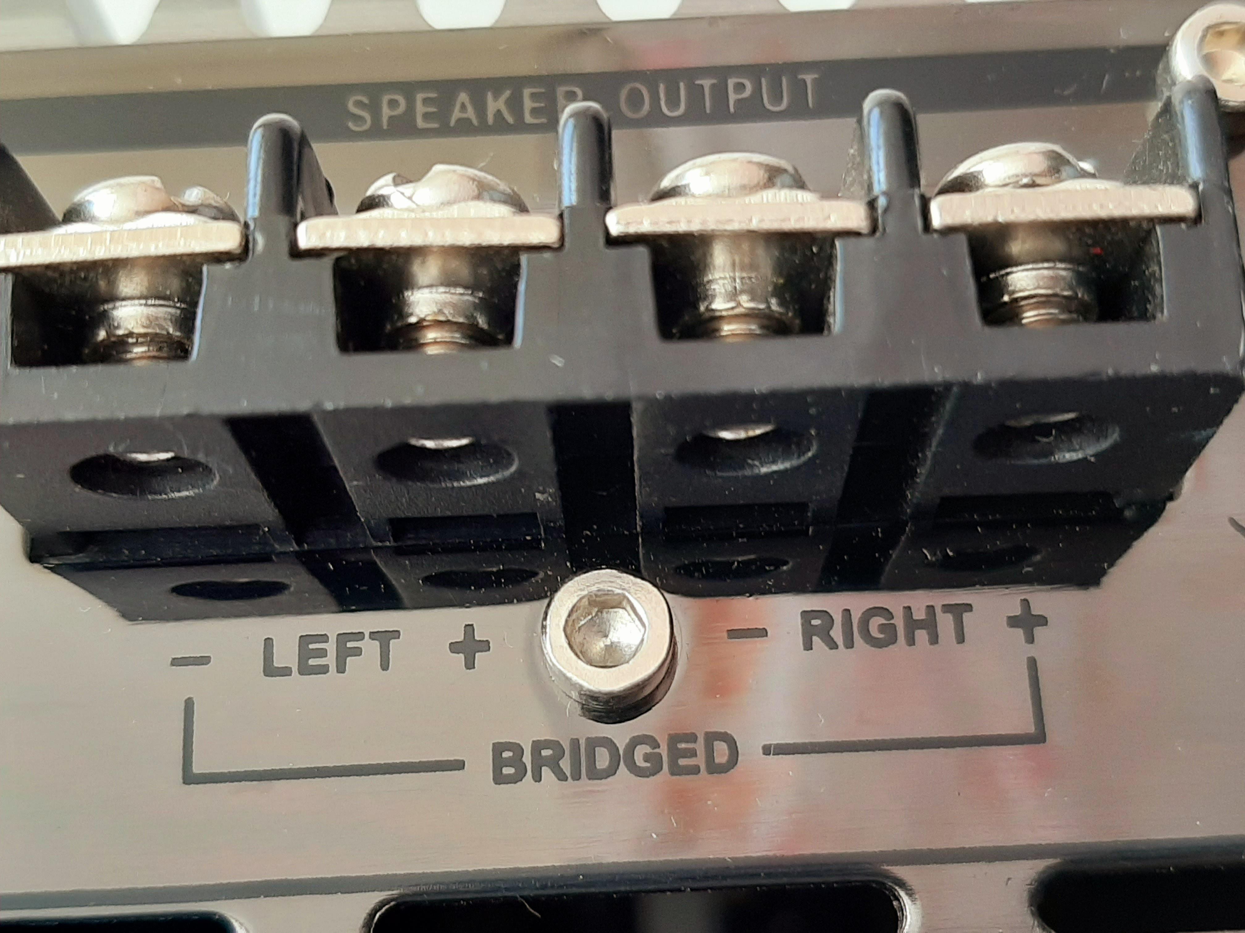

На усилке бывают каналы А и В(Б)...левый- и правый.
А бывают LEFT +/-, и RIGHT +/-, соответственно- левый и правый.
