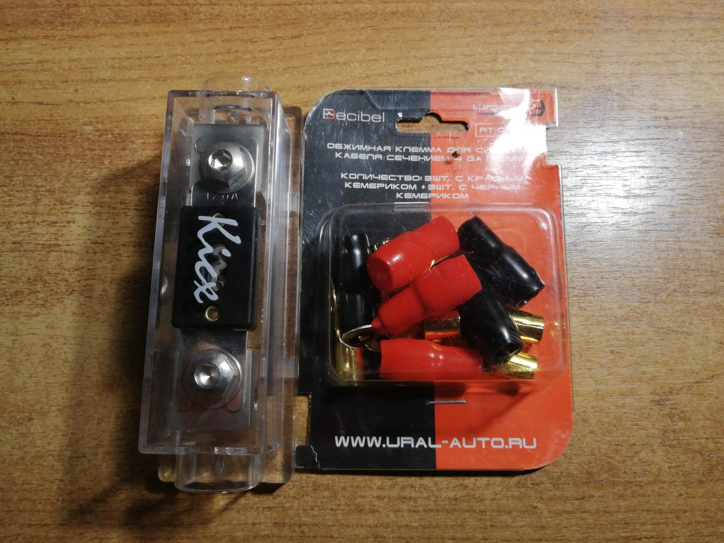

Спс!
Да, сила будет 4Gа, пошукал по сусекам нашел комплект клемм обжимных Урал как раз такого размера.
И еще вопрос, раз в дистрибьюторе будут преды, можно около акб не ставить? Или лишним не будет? Опять же валяется пред Kicx на 120А (помню лет 5 назад заказывал набор для подключения 4Ga, а пред оказался с входами 2Ga)

У меня пред около акума ...с дистрибьютера идёт сила на два усилка -без предов.
