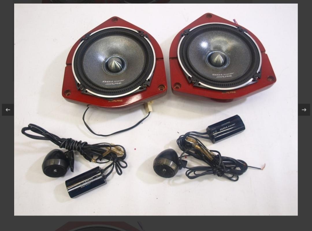

Нужен совет ветеранов: Я новичок, надеюсь поможете советом-
Гу alpine 92bt
Фронт с твитами alpine ddl-rt17s (я так понял для внутр рынка япии)
Тыл pioneer ts-f1720(для внутр рынка япии)
Усилитель dls ca450 (выбрал благодаря постам тут на форуме)
Ттх alpine ddl-rt17s:
Сопр 4ом, Passband 28hz-98khz, чувс-ть 91дб, мощность 40rms, пассив кроссоверы на твиты, Fs 65hz, Qts 0.53, Qms 6.5.
Компоненты все куплены, едут. На данный момент установлено гу Alpine 92bt. В ближайшее время планирую шумоизоляцию дверей.
Вопрос - автомобиль универсал, сзади в багажн отделении стоит в крыле стоковый сабфувер. Можно ли его тоже как-то задействовать? все компоненты норм? Можно ли построить АС? Как лучше все подключить? Спасибо за советы. Если надо фото динамиков могу сюда выложить
Громко мне не надо, главное качественный звук

Вот фото динамиков фронт, тыл

Магнитола процессорная,кроссоверы не нужны,делать поканалку,тыл не ставил бы,моноблок плюс саб,

поддерживаю Den73, от себя добавлю - нужен будет усь, т.к. голова эти дины не вывезет в полной мере
