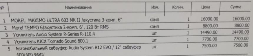

Вот это уже куплено.

3-х полоска на фронт?
2-х полоска на тыл? Один 4-х канальник?
Это жесть,как ты это собрался настраивать?или через родные фильтра все ставить?
Кто это посоветовал?

У тебя 3-ка на фронт,чтобы ее реализовать в авто,мало что нужно грамотно расположить компоненты,установить их правильно,так настроить надо 3-шку,а чем?2din магнитол нет которые рулят(могут настроить 3-ри полосы),тебе нужен процессор внешний,поэтому я дал ссылку тебе на Clarion 807,у него есть замечательная особенность,Оптический выход,к которому легко цепляется проц,и управляется всё с магнитолы,все другие 2din магнитолы не имеют такого выхода,а цеплять проц по аналагу это совсем плохая затея.

Если они хотели тебе подключить всё это через кроссы акустики и фронт и тыл повесить на один лишь этот аудиосистем 4-х канальный,то этотбред полнейший,а ты магнитолу за 45-ть тыщ хочешь

Затем, Кикс это вобще дно последнее,

2-х компонентную акустику на тыл,при 3-ке спреди,полный бред,она там вообще не нужна,

Ну если только делать две зоны прослушивнания,для водителя,и для салона отдельно.Но проц и другой бюджет...

Мой совет,не надо у них ничего делать,ты и так достаточно денег потратил напрасно
3-шка это очень серъёзно уже,в плане установки и настройки.И очень много кривых 3-х полосок,которые играют хуже чем 2-ки,и в большем случае из за таких вот установщиков

Не плохо развели?

Похоже просто заткнуть штатные места
