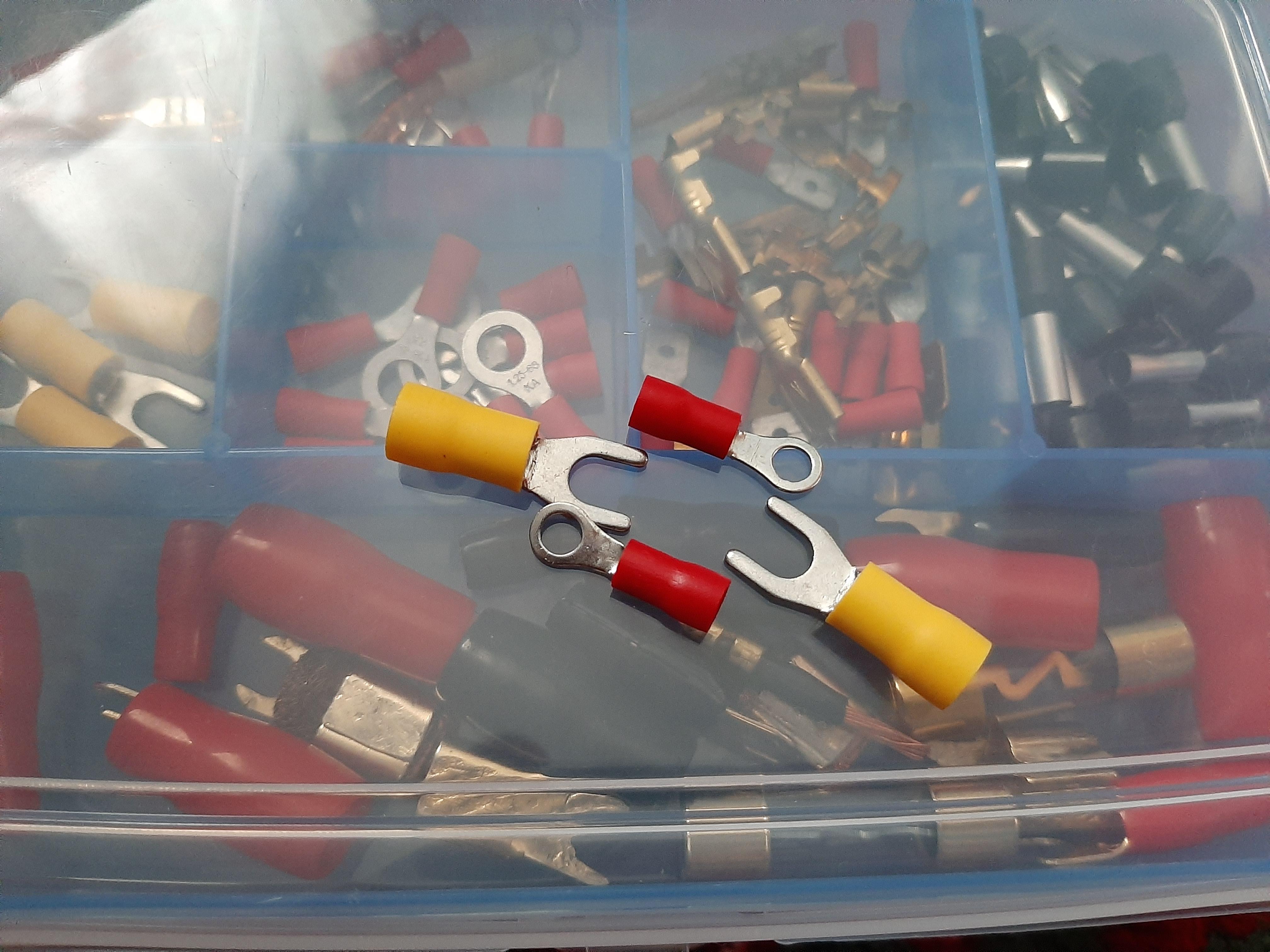

Мало того- я и клеммы золотые иной раз не ставлю ...так как у нас ничего нет по музыке, а в краевой центр за мелочью не наездишься.
У меня половина клемм из электротоваров ...щас, наверное, товарищи выше прочитают- и застрелятся.
от ужаса.

На медный провод алюминевый конектор,ну че то не айс,лучше тогда вообще без него,у меня припаяно

Да нет, Den73, это не люминь ...точно не скажу- из чего, не спец по металлам.
Но гнётся с трудом, люминь такой толщины просто пальцами можно гнуть, а эти клемки- нет ...
На динамиках, конечное, золотые- как и полагается...а на усилке половина таких- уже лет 6-7 стоЯт, до сих пор в первоначальном виде.
Я, естественно , никого не призываю и не агитирую такие ставить ...дело хозяйское.
Я просто высказал свои мысли и мнение.
2019-10-17 10:01:06
Вован_22 , там в электротоварах они втулки медые продают,покупал в своё время,разный диаметр и толщина.
