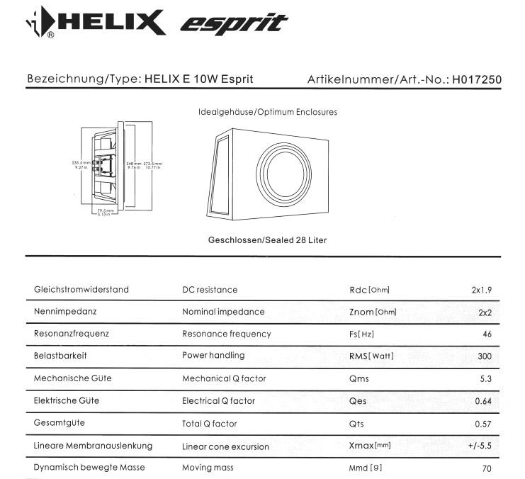

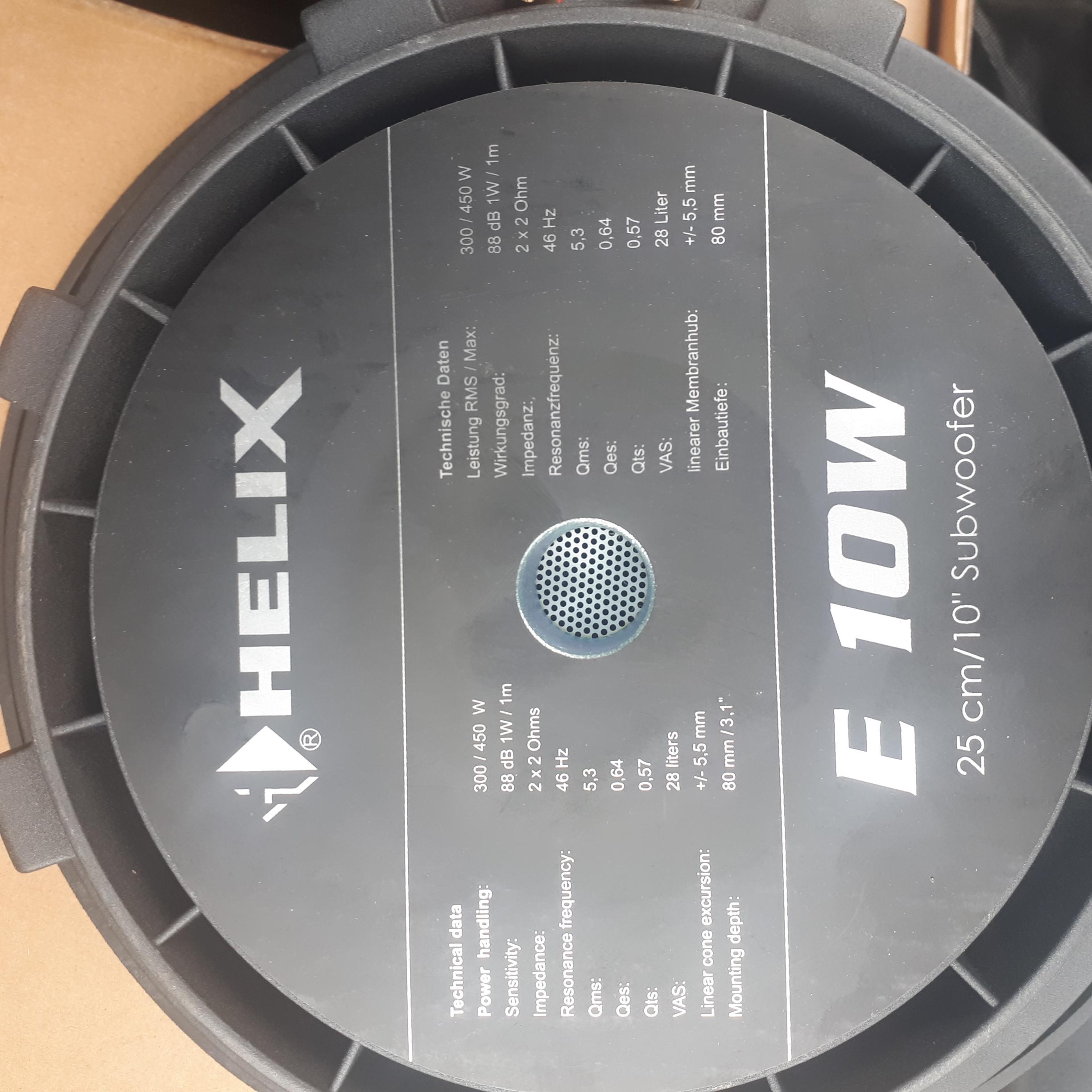

Попробую ещё раз))) здравствуйте, профи! Подскажите, пожалуйста, какой ящик и какого объёма сделать короб под этот саб?

2019-09-29 14:55:30
Сообщений: 5856
Лучше чем производитель, вряд ли кто посчитает, даже за деньги. 28 литров.

2019-09-29 20:20:53
Влад 91
Адрес: Хопер
Сообщений: 13
Логично, потому что в журнале Автозвук часто тестируются компоненты от китайских производителей, которые их параметры указывают от балды. Поэтому журнал меряет параметры динамика, потом считает акустическое оформление. В случае с таким серьезным немецким производителем как Helix, думаю вряд ли Автозвук что-то лучше насчитает. К тому же ЗЯ как акустическое оформление не сильно критичен к идеалу, потому как если сделать 22 - будет звучать жестче и четче, если 35 - мягче и глубже. А вот если с ФИ намудрить, то можно такой гул получить, с которым ездить не возможно.
