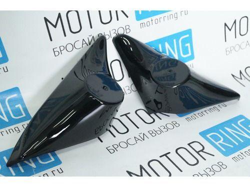

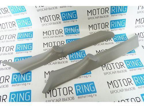

И какая установка ВЧ-динамиков с точки зрения восприятия слухом человека музыки автомобиля, правильности, и качества, будет верным?
Стойки уголки в дверях, или стойки так сказать в стойках?)

Фото того, что имею ввиду, прекрепил.

ВЧ динамики в процессорной системе желательно направить на себя.

Стойки или треугольники? Мне лично больше на стойках нравится, но иногда и с ВЧ в треугольниках получается очень даже неплохо звук настроить.
