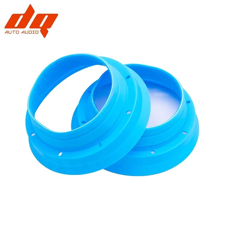

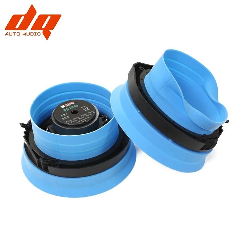

Доброго времени суток! Ребята, как по вашему мнению, данный девайс нужная штука или нет? Силиконовый влагозащитный чехол для динамиков. (См. Фото)

Чисто теоретически, этот чехол создает тонель, что в свою очередь работает как порт. Но я не думаю что те кто это будет ставить, будет заморачиваться над этим. А так, хорошая влагозащита, так как вода в любом случае поподает в двери.

Не думаю что эта китайская приблуда не повлияет на звук, если вы слушаете радио то ставьте, но не стоит их ставить в качественную систему, во первых как написали выше это порт, во вторых он затруднит движение воздушных потоков, что может повысить резонансную частоту и добротность, что в свою очередь как минимум ухудшит бас, а так же я уверен что на большой громкости вся эта резиновая лабуда начнёт резонировать и просто засрёт звук...
