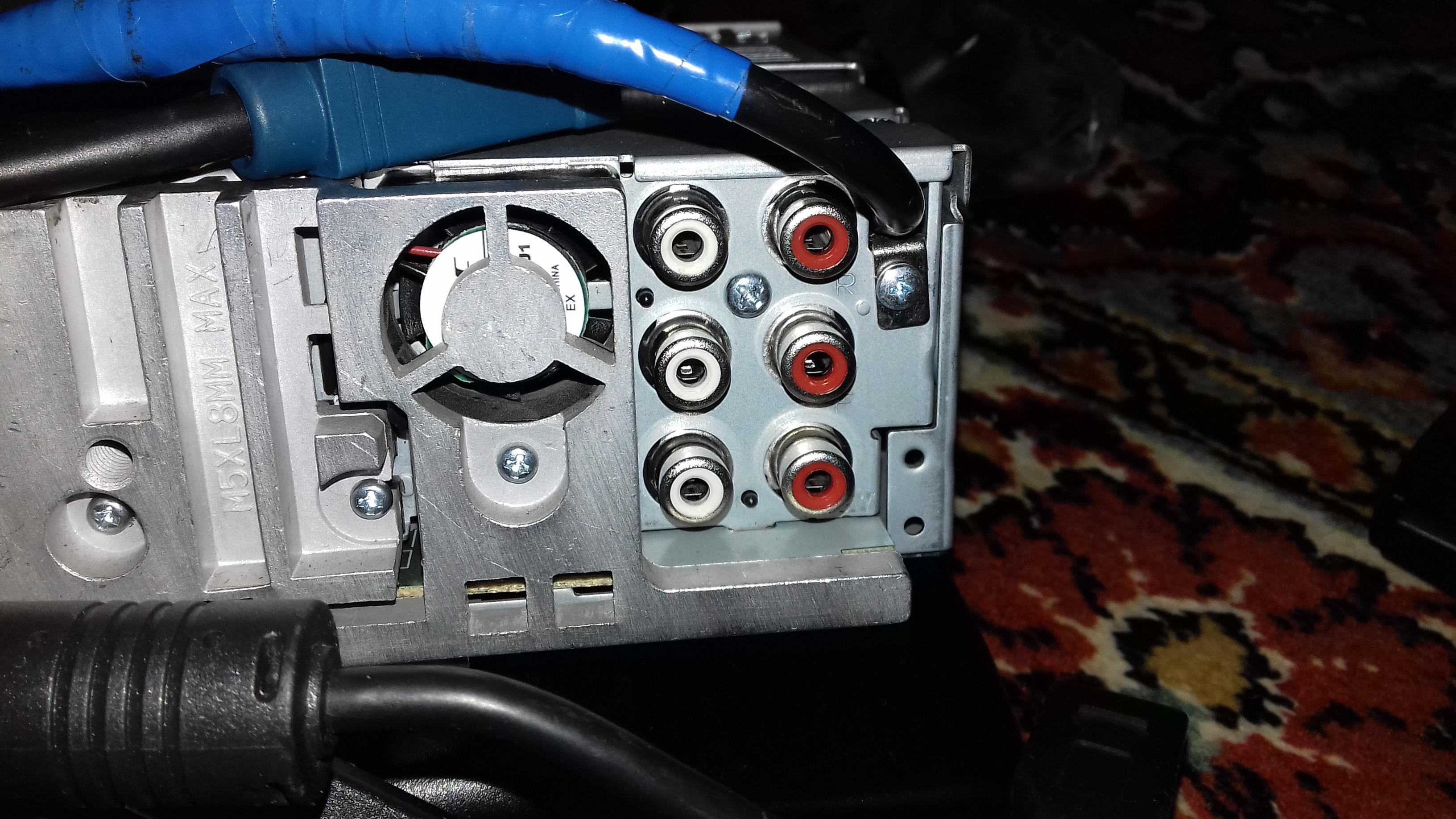

Магнитолу желательно с двумя парами RCA...
Одна пара на акустику, вторая- на саб ...

2 разъёма- это одна пара ...левый и правый динамик....в одном разъёме - и плюс, и минус на динамик.
Можно на перед их кинуть, можно- на саб ...
4 разъёма -это 2 пары ,перед и зад...на фронт, и на тыл ...можешь тыловые RCA кинуть на саб ...
3 разъёма- это фронт, тыл, и сабвуфер ...
Я советую тебе взять магнитолу с 2вумя парами выходов ...
