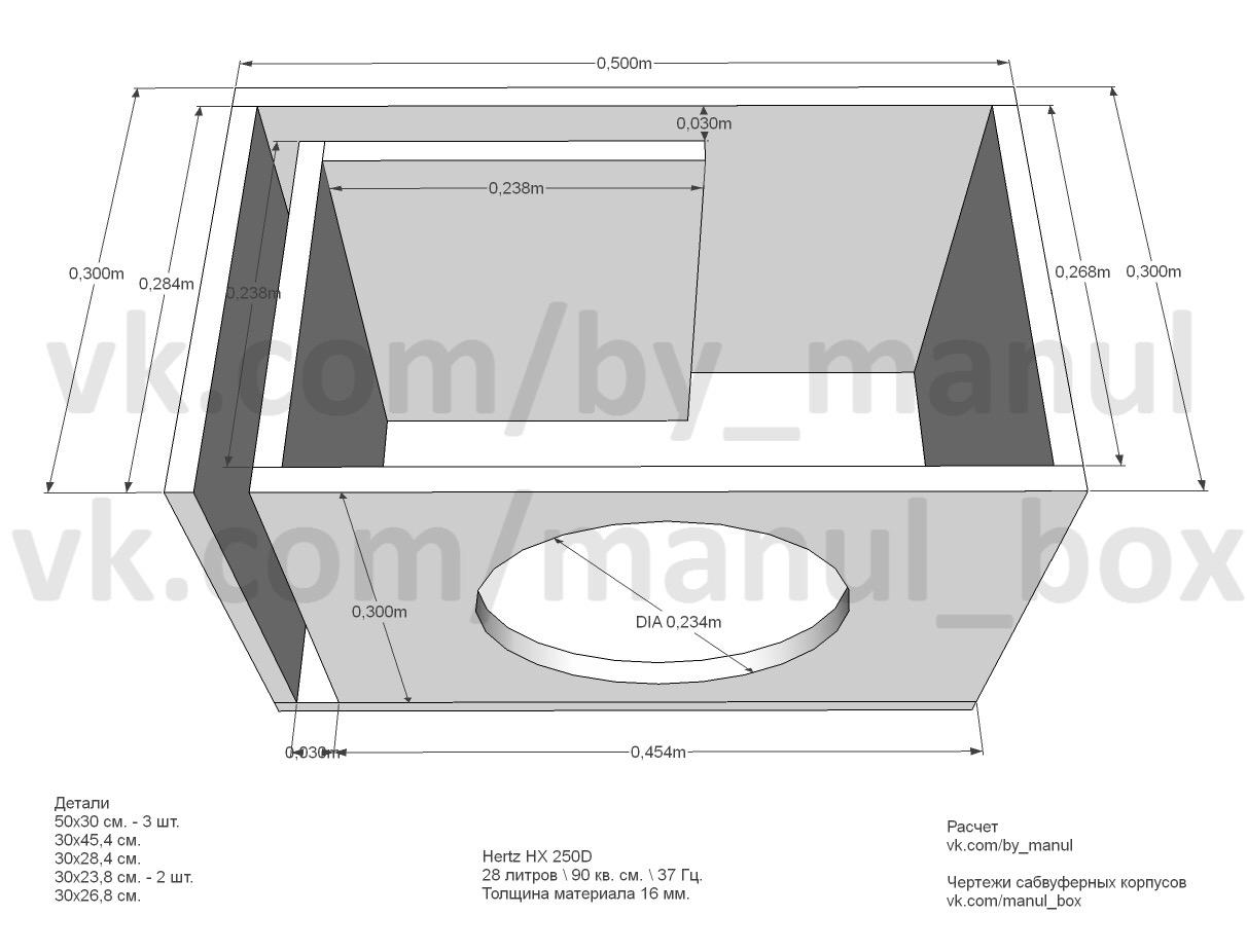

Всем приветы) ну вот собсно и отпел свое мой Hertz HX250 10”, на данный момент имеется короб (чертеж во вложении) прошу посоветовать саб из премиум класса под этот короб, музыкальные предпочтения разные, что понравится то и слушаю. Спасибо за советы :)

Morel Ultimo, Gladen Zero 10 Pro, Rainbow PL-S10

Подскажите, а этот дин Focal K2 Power E 25 KX будет нормальный вариант? Усь под него Eton ECS 1200.1, да и фронт у меня Focal Performance PS 165 FX
