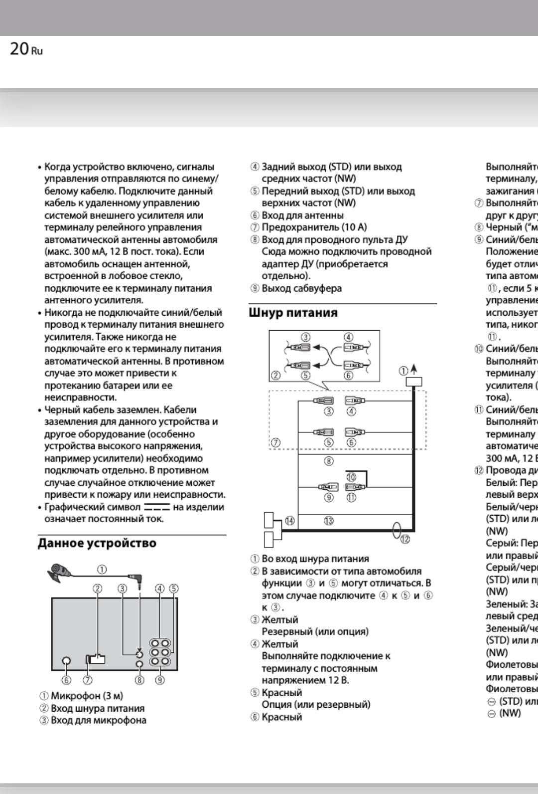

Здравствуйте! У меня такая же магнитола и так же хотелось бы сделать поканалку с твиттерами от ГУ. Не совсем понял почему советуют подключать твиттеры к тыловому каналу. Вот выдержка из инструкции. Заранее спасибо откликнувшимся
2020-02-03 23:10:44
Astra
Сообщений: 20
Скриншот
